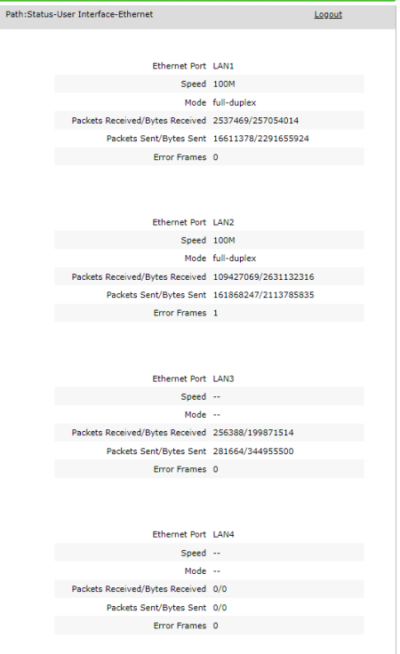

Pozdrav drugari potrebna mi je pomoc oko brzine interneta preko kabla.Prosle nedelje sam dobio opticki internet supernova 400/200 i na kompjuteru brzina preko kabla je limitirana na 100 Mb/s.U pitanju je cat 5 e standard kabla .Cak sam i zamenio konektore na oba kraja kabla i brzina ne prelazi 100 Mb/s .Televizor je isto direktno povezan sa kablom (cat 5e je isto u pitanju fabricki krimpovan ) i download takodje ne prelazi 100 Mb/s.Modem je ZTE ZXHN F680.U podesavanjima nisam uspeo nista da pronadjem sto se tice toga da nesto limitira brzinu na Lan portu.Imao sam problema i sa download brzinom preko WIFI ali sam to donekle uspeo da resim ''cackajuci u podesavanjima'' .Kvar je prijavljen sad se ceka da dodju ali dok ne dodju da probam nesto da uradim povodom toga .Lako bi ja zamenio kabl nego nije bas izvodljivo jer se ruter nalazi na drugom delu kuce i jako je komplikovano za izvodjenje a ne bih bas da uzimam novi kabl da trosim novac bezveze ako nije do kabla .Hvala unapred na odgovorima.

To da li je kabl CAT5, CAT6...itd je potpuno nebitan podatak. Na slikama koje si okačio se jasno vidi da je uspostavljena brzina 100Mbps od mogućih 1Gbps što jasno ukazuje na problem sa kablovima ili portovima na samim uređajima. Mogući razlozi za to su sledeći:
1. Pokidane parice.
2. Loše krimpovanje.
3. Loši RJ45 konektori.
4. Kabl je duži od 50m.
5. Koristiš 100Mbps switch.
6. Fabrički kablovi su 100Mbps.
7. Lan port na televizoru je 100Mbps.
8. Lan kartica na kompu je 100Mbps ili je neispravna.
9. Na mrežnom adapteru je ručno setovana brzina na 100Mbps.
10. Neki drugi X factor koji nisi spomenuo a može da utiče na negotiation speed.

gurao je brzinu 400 mb/s na ''fabrickom kablu'' i onda sam prebacio dole na prvi sprat PC gde se nalazi drugi kabl koji vodi od modema na drugom spratu do kompjutera na prvom spratu ..i tu gura 100/100 brzinu ..ali taj dan kad su ugradjivali je isto bio problem na tom fabrickom kablu(koji je kasnije radio normalno)guralo je 200 mb/s brzinu u pocetku...,nakon toga su zamenili punjac na modemu,cak su i hteli da zamene modem ali je komplikovana procedura pa su odustali..zbog tih cudnih desavanja sam mislio da nije problem do kabla nego da je problem do modema da je neispravan(plus problemi sa wifi-jem)ali ocigledno je problem do kabla koji vodi od modema na drugom do PC -ja na prvom spratu... cak sam i nekoliko puta krimpovao posto imam visak tih konektora ali jednostavno se sve isto desava....moguce da se ostetio negde posle toliko godina koriscenja..sve u svemu verovatno cu morati kabl novi da kupim najverovatnije i u nekoj skorijoj buducnosti da se pozabavim sa prosirenjem wifi mreze u kuci posto sa ovim modemom je wifi katastrofa... dole na prvom spratu skoro da nemam signala uopste jedino u sobi ispod modema i ostalim sobama jedva dobaci ili nema signala...citao sam po forumima dosta njih ima slican problem sa tim modelom ZTE F680 ..
