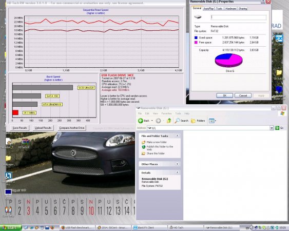

Od pre par dana imam problema s navedenim flashom, par fajlova sa njega su imali crc error a jedan uopste nije mogao da se kopira, formatirao sam ga i probao sa direktorijumom od 3,5gb i par fajlova na root, fajlovi u root-u su bili citljivi, a folder od 3,5 gb prazan, dok je flash uredno prikazivao da je skoro skroz pun.
Treba li da ga reklamiram?
Ploca je GA-K8N51GMF-9 (nForce 430 sa int 6100)
Uradio sam HD Tach test i rezultati nisu kao kad sam ga uzeo.

evo kako pokazuje free space dok se nista ne vidi na flashu (nema nista hidden) i uradjen test sa HD Tach RW, neznam sto toliko varira transfer mada je write izgleda kako treba, samo je read los i gubi podatke.

da li si ga formatirao u FAT 32 ili FAT 16?
probaj da odradis format sa FAT 16, pa testiraj.
probao sam formatiranje iz windowsa klasicnim formatom, probao sam iz dos-a format u fat32 i probao sam format sa onim njegovim FDU tool-om sa mini diska. Evo skoro svi fajlovi s posla su uspesno prekopirani i kuci, samo 1 nije uspeo da kopira, probacu sa FAT16 da vidim hoce li biti bolje.
