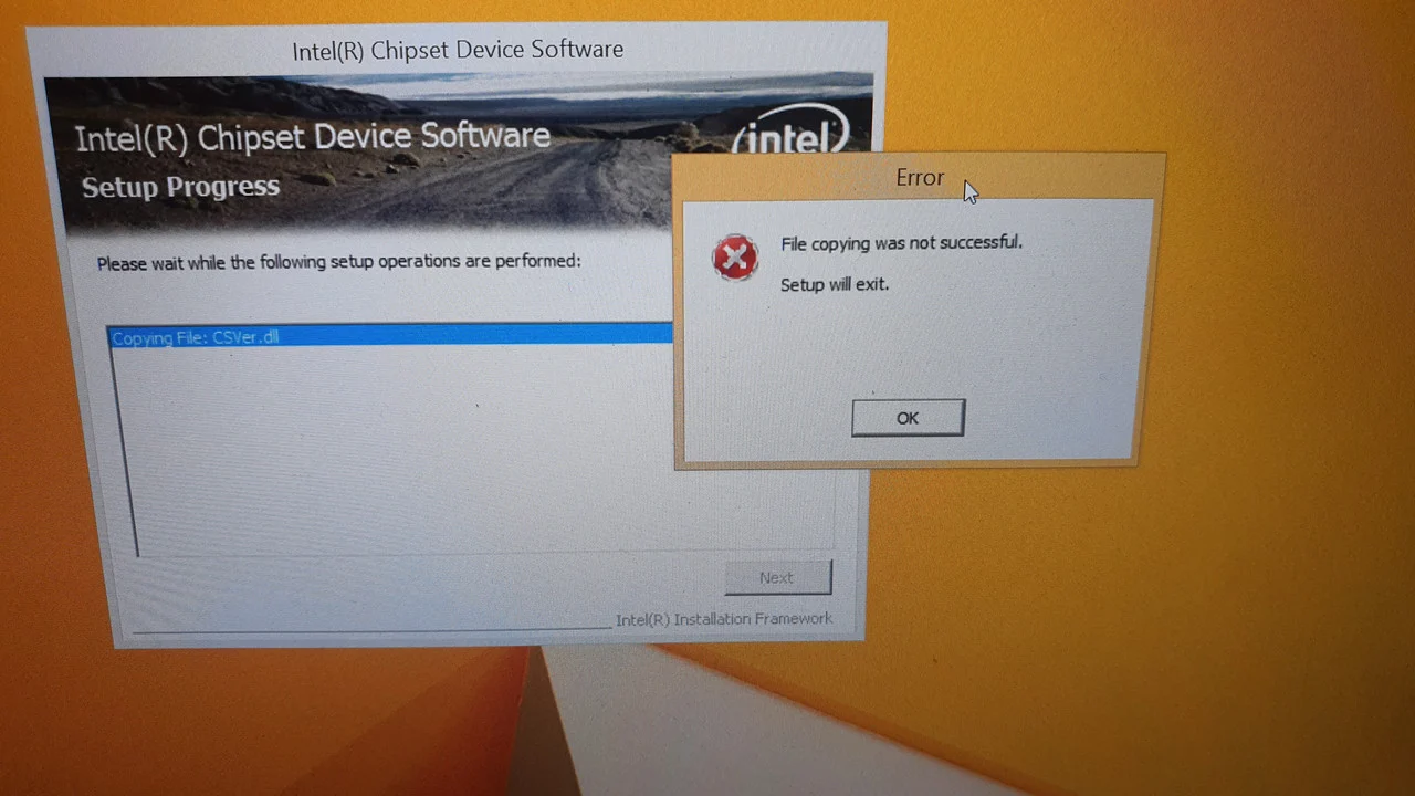

Društvo pokušavam da instaliram ovaj drajver ali ne ide,odmah pri instalaciji dobijem poruku sa slike.
Da li neko zna riješenje?
Instaliran je Windows 8.1,procesor je Celeron N2920.
Hvala unapred.

Ne postoje drajveri za chipset na intel platformi. To je samo INF "drajver" koji ti na "unknown hardware" stavlja tačan naziv uređaja za koji nadovodno ne postoji drajver i svrstava uređaj pod system devices. "Problem" rešava Windows update ili skidanje poslednje verzije drajvera i ručna instalacija sa "have disk" metodom.

Kako drug ne postoje,pa skinuo sam ih...nisam jedanput instalirao drajvere za intel chipset...onda sto kazes jedino "have disk" metodom preko device managera...Meni treba drajver za Bay Trail-D platformu...
Instalirao sam have disk metodom koja ja po meni zadnja opcija i dobio ovo sa slike:
POkušao sam i preko driverpack ali pri automatskoj instalaciji i klikanja next next isti problem...na kraju samo samo instalirao što je nedostajalo taj nekakab SM Bus Controller ako se ne varam sa "have disk" metodom i to je to...
Time završavam,hvala svakako svima.

Ne postoje. To što si skinuo nije drajver u klasičnom smislu kao što je to drajver za grafičku karticu na primer. Klasičan drajver se sastoji od INF fajla i fajlova koji sačinjavaju drajver. Ovo što si ti skinuo je samo install koji instalira INF file u kojem je hardware ID string i ime koje treba biti dodeljeno u OS-u da bi ti umesto unknown hardware, tačno pisalo koji je uređaj u pitanju. On je funkcionalan1 sa, ili bez instalacije. Ovo je samo kozmetički patch i ništa više.
Neki vendori ovo upakuju sve u jedan instalacioni paket zajedno sa USB drajverom koji je legit, pa onda se nakon instalacije stiče utisak da je "čipset drajver" zaista neophodan i bitan. Drajver za čipset ne postoji.
Problem sam riješio djelimično metodom "have disk" što bi se reklo.
Nedostajao je neki SM BUS Controller driver i to je to.
Inače nije ovo prvi put da mi se dešava sa Intel chipset drajverima (uvijek neki problem sa nekim fajlom).
Da, znam, dešava se to. Važno je da je rešeno. Pozdrav.
