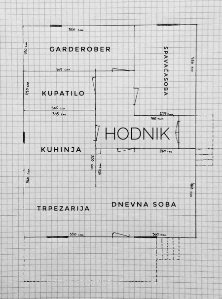

Pozdrav drugari. Ajde da ozivim temu i da ne otvaram novu. :) U potrazi sam za inverter klimom. Uzeo bi nesto do otprilike 110k, ali naravno, ne mora biti taj iznos, moze biti i manji, bitno mi je da je klima efikasna i pouzdana. Gledao sam Gree amber Premium, Fujitsu ASEH12KGTG/AOEH12KGCA, Haier i Mitsubishi. Vuce me vise ka japanskim, ali one su i skuplje. Mitsu me malo odbija u deklaraciji sto grejanje radi do -10c a to mi je nesto malo, Tadiran on/off koji imam je star 18 godina pa radi do -15. Prostor koji bi hladio i grejao je tu negde do 50m2. Interesuju me iskustva i preporuke ali realne, voleo bih da izvucem maksimum za ulozeni novac. Hvala na izdvojenom vremenu i trudu.
na slici je raspored prostorija koje bi inverter hladio/grejao. Ove dve sobe desno nece se da hlade i greju mada je Tadiran hladio i njih. :)

Baci pogled na specifikacije. Unutrašnja 20kg, spoljašnja 41kg.
Reci mi molim te, kakva je situacija ako kojim slucajem je minus preko -15? Pitam zbog toga sto mi majstor koji mi odrzava klimu pricao za Daikin da je po deklaraciji -15 a bio slucaj da je bilo -20 i da klima nije htela da radi. Moja ON/OFF Tadiran stara 18 god. tera na -15 po deklaraciji a i u realnom.
NocriaX je TOP model Fujitsu klime. KG je viša srednja klasa, a sve ostalo srednja ili ispod toga. Imam od 2012-te Fujitsu 12LTCA, isto ima 41kg spoljašnju sa (isto kao i NocriaX) dvostruko rotacionim kompresorom. Te godine kad je ugrađena zimi je bilo -19°C i klima je grejala kao trofazni kalorifer! Prilično znači masa spoljašnje u smislu kapaciteta za grejanje na minusu. Kad se to upari sa odličnim kompresorom, eto klime zveri koju NE ZANIMA vremenska prognoza. Jedina devetka (sem NocriaX) sa tako masivnom spoljašnjom je Mitsubishi SRK25ZSX, i košta 180.000din. Zato kažem da se ova ponuda ne propušta (ako ih još ima, bilo je 4kom na stanju). Da mi treba, sutra bih je kupio. Imam ukupno 9kom Fujitsu klima, i ova stvarno nema gde.
Pa iskren da budem naginjem najpre na fujitsu, ali nesto sam na netu naisao na neki problem sa tim klimama u 2-3 slucaja i to bas na ovom forumu pa sam negde procitao da hoce praviti problem kombinacija general unutrasnje i fujitsu vanjske (mislim na to da se desavaju neki kvarovi) ako se ne varam a cini mi se da je bas nocria x kombinovana fujitsu-general.
Ne znam za to. Bio je problem davno sa nekim 09LLC modelima (model iz dna ponude Fujitsu u to vreme) sa elektronikom, gde je fan duvao prejako. To se rešavalo u garantnom roku. Kako god, tu je garancija, a i ne bi je stavljao u malenu sobicu, ako se dobro sećam planiraš 50kvm da klimatizuješ
Stavio bih je u predsoblje koje ima oko 12m2 i odatle duva pravo u dnevni boravak 18m2 a desno od nje je kuhinja i trpezarija oko 18m2 i kupatilo koje je uglavnom otvoreno i to je 5m2, visina do plafona oko 2.5m. PVC prozori na kuci, zidovi oko 60cm + 8cm stiropor. Gore na tavanu zemlja, mozda nekih 20-30cm.
