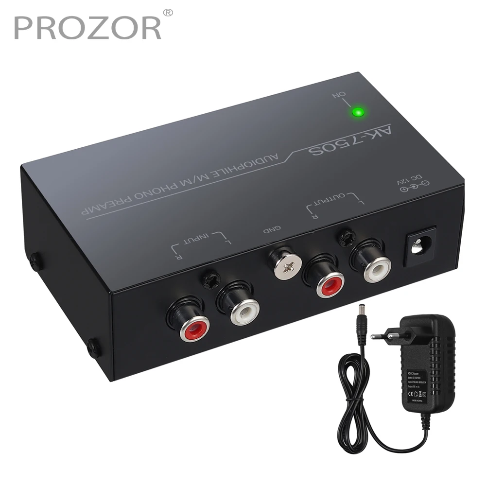

    115.2 KB · Pregleda: 23

To što si okačio je preamp za gramofon, nije za line ulaze.
Zasto ne bi moglo da se iskoristi u ovom slucaju, ipak je u pitanju low level signal, dolazio iz gramofona ili iz rec-out ?
Jasno... ko pita ne spaljuje pojacala ;) Hvala!
