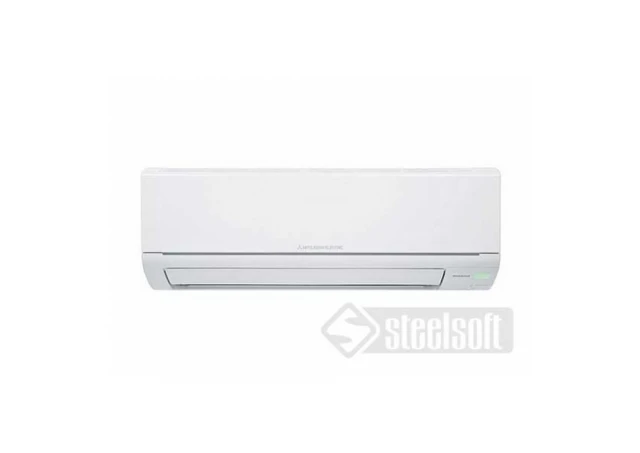

Da se nadovežem na temu (možda i čoveku gore pomogne), slična kvadratura, s tim što bih ja uglavnom hladio svoju sobu leti (20kv) i potencijalno ostatak stana grejao zimi.
Da li je ova ok za tako nešto? Dakle, prioritet jeste ova soba, ali ako uspe da dogreje ostatak stana (uz grejanje na drva), i ohladi delimično prostorije van ove sobe, da li je ok:
