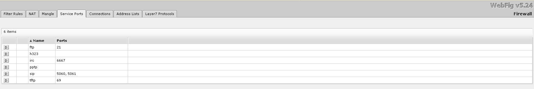

Juče sam prešao sa 2.4 GHz PCI kartice na 5 GHz, dobio sam od provajdera ovaj uređaj i vidim da mi utorrent signalizira ono upozorenje i crveni uzvičnik (Not connectable, a firewall router is limiting your network traffic... bla bla) mada skida dobro, ne znam koliko je to realno problem pošto se slabo razumem u ovo. Proverio sam konkretni port online i jeste zatvoren, drugo ne znam (kad preko browsera uđem u setup rutera pogubim se :)). Nešto sam guglao, ali ne ide, pratio ovo korak po korak ali neće.
http://www.ehow.com/how_10074198_open-ports-mikrotik-router.html
Može neki savet? Mislio sam da će to biti jednostavno, a recimo na portforward sajtu ne vidim uopšte ništa za mikrotik uređaje... wtf?
I ima li uopšte potrebe/svrhe da čačkam zbog utorrenta? Kad ima seedera ide punom brzinom.
    14.3 KB · Pregleda: 89
    11.7 KB · Pregleda: 75
U NAT dodaš novo pravilo destination nat, gde je destination address spoljna IP mikrotika i port za torrent, a action je dst-nat na IP adresu tvog računara i port koji si odabrao u torrent klijentu
Hvala, to je to. Sad je zelena kvačica u utorrent-u. Nego, sad i kad obrišem pravilo i dalje je zeleno, ne znam zašto... A online provera tog porta i dalje uvek kaže da je zatvoren, i kada je pravilo aktivno. Dok provera porta iz samog utorrenta više ne funkcioniše, ili je do moje matore verzije ili to više ne radi (a možda nije ni pre radilo nego sam ja pobrkao sa emule :D)
A problem je inače bio u stavci "chain" koja treba da stoji na dstnat a ne srcnat kako je po defaultu, što je verovatno logično svakom ko se malo razume u materiju ali ono step by step uputstvo na ehow ako je već za duduke onda treba i to da piše, pogotovo jer se po defaultu ne poklapa, da ne kažem da treba da bude sa sve screenshotovima i markacijom :). Da imaju negde za dodavanje primedbe sad bih im poslao.
