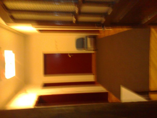

Eto kao sto mozete videti , zgrada (hotel) je cetvorospratni , hodnici su mali i sve je to dosta zbijeno , nije mnogo prostrano , izgleda sve kao neka veca kuca ja mislim da bi 2 = 3 rutera resila problem , (a to je da se ljudi (gosti) kace bezicno sa svojim laptop-om , mobilnim telefonom il tome slicno ) Modem ima ruter u sebi rec je o HG520c uredjaju

Sa obzirom da već imaš ruter potrebno ti je da na hodniku svakog nivoa imaš po jedan AP, a pošto imaš 4 sprata tj. 5 nivoa sa prizemljem trebalo bi da 5 AP-a reše stvar. Uz to bi ti trebao i jedan 8-portni switch preko kojih ćeš povezati AP-ove jer na ruteru imaš samo 4 LAN porta.
Mada bi verovatno moglo da se ide na varijantu pokrivanja više nivoa jednim AP-om i u tom slučaju prizemlje i prvi sprat, pošto sa slika vidim da su značajno prostraniji od ostalih nivoa, pokrivaš sa po jednim AP-om na sredini tih nivoa, a spratove od 2. do 4. sa trećim AP-on na hodniku 3. sprata neposredno pored ulaza u sobe. Napomenuo bi da sam pre za soluciju da wifi signal ne prolazi kroz podne/plafonske ploče koje su u našim krajevima uvek od armiranog betona koji dosta slabi signal.
Pošto broj korisnika verovatno neće biti značajno veliki možeš koristiti i jeftinije uređaje tipa D-Link ili čak Tp-Link, nemoj samo da kupuješ najjeftinije modele bilo kog proizvođača i ne bi trebalo da bude problema.

Taj model AP-a bi trebao da ima solidnu zonu pokrivenosti signalom, dosta bolju od klasičnih sa jednom antenom. Dodatna prednost je što stiže sa PoE injektorom tako da do njega dovodiš samo jedan LAN kabl preko koga ide i mreža i napajanje. Ali svakako se na licu mesta moraš poigrati sa rasporedom AP-ova kako bi im pronašao optimalan položaj u objektu. Razmisli i da angažuješ nekoga sa bar malo iskustva u wifi mrežama da ti pomogne u realizaciji.
