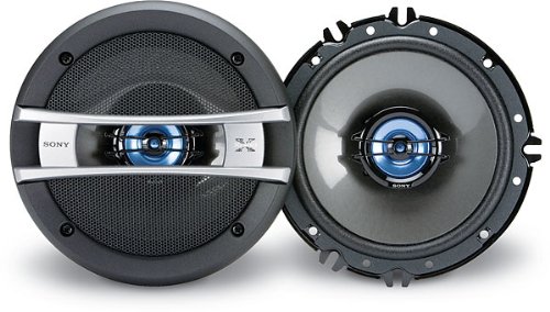

Sada trenutno u autu imam Blaupunk GTT 1200 bazuku, 200w rms,12" i dvokanalno pojacalo Ground Zero GZIA 2075HPX 200w rms u bridzu zbog sub-a i 4 Sony dvoststemca nova od 40w rms koje tek trebam da ugradim (Alfini su ffabricki 20wrms ako ne gresim,i poceli su da prde :D ),pojacalo placeno 7500din novo a sub 5000din pre cirka godinu dana,ali eto,doslo vreme da se menja,ne odgovara mi vise :)

Sto se zvucnika tice,fabricki alfini obicni,papirci sa odvojenim visokotoncima,vrse posao za sada msm da su 20-25w rms,ali za koji dan cu da ih zamenim sa ovima http://ecx.images-amazon.com/images/I/51swW6GvhaL.jpg (novi,dobio na poklon,dvosistemci,nisu papirci, 40w rms 190w max,ako je to tacno,17cm) ali sve u svemu trebalo bi da sviraju bolje od alfinih fabrickih,posto su fabricki na izdisaju.
Sto se budzeta tice,najvise bi mi odg. da prodam pojacalo i sub moj i doplatim,ali ne bih ulagao mnogo,naravno uzeo bih polovno ,pojacalo i sub,kao sto je npr onaj Next sub. i macrom pojacalo,doplatio bi eventualno malo kad bih prodao moje tako ada ne bih izgubio mnogo. Ako imas neki savet,pucaj :D U steku imam 10 000 za sada,i racunam 70ak eura od prodaje mog pojacala i sub-a,ali ne bih sve to da ulozim ,po mogucstvu sto manje .
I te Sonye prikljuci prodaji, to je lose. Za te pare trazi Pristojne dvosistemce napred. 4-kanalno pojacalo, woofer i kablove za prenje zvucnike, od pojacala do njih. Treba proveriti kakva ti je kablaza do pojacala.

Hvala obojici,ostavicu za sada ove zvucnike,novi su i ne trazim nista profi,vrsice mi posao,sto se tog pojacala tice Sretene,ne bih da dajem 90ak eura za pojacalo,jurio bih nesto jeftinije,a sto se Sub-a tice,zvacu coveka za taj Next,ako mogu da cujem kako radi,ako mi se svidi mozda i uzmem,dzaba je :D Hvala jos jednom,za sada nek ostane sve ovako,mozda kapne jos koji dinar za koji dan,pa cu da vidim sta cu dalje :D Slazem se sa Gedzom,trazim neku jeftiniju varijantu,a za ovo pojacalo,sub + kutiju,puci cu cudo para,a i prelazi mi budzet.
