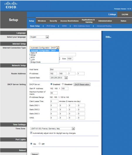

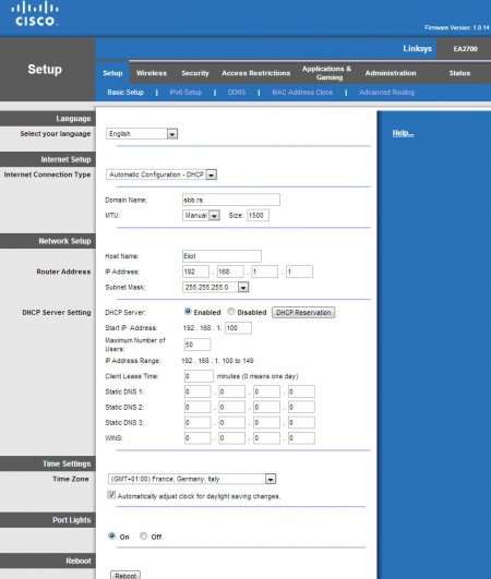

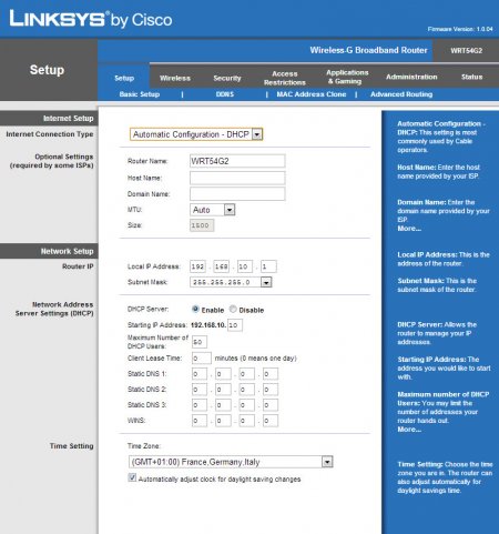

imam ruter linksys ea2700, dobio sam drugi ruter linksys wrt54g2, hteo bih, ako moze, da ga iskoristim za pojacanje/prosirenje wifi pokrivenosti.
gledao sam o ap i brige, no ne znam o tome nista i trebalo bi mi uputstvo for dummies ako moze da se izvede tako nesto
ea2700 [koji je zakacen na kablovski modem]:
wrt54g2 [kojim bih da prosirim wifi]

wrt54 mi nije pod garancijom, tako da cu svakako staviti dd-wrt na njega. pokusavam da odgonetnem sta je wds
da li bi bilo to sve vazilo i kada bi ih medjusobno povezao kabelom i da li bi to bilo bolje?
