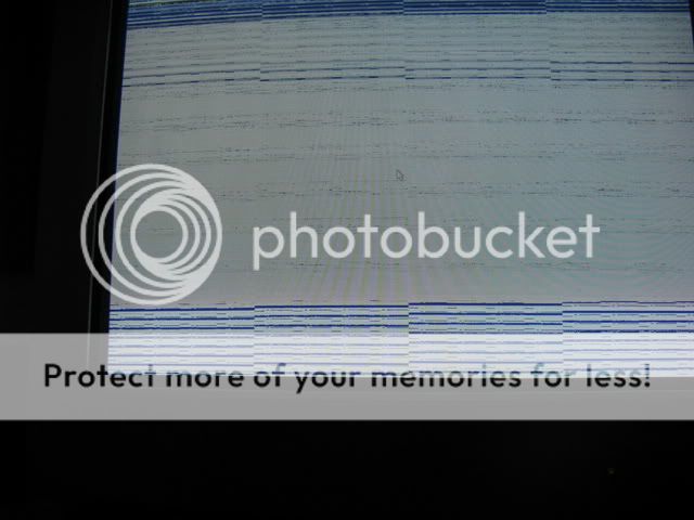

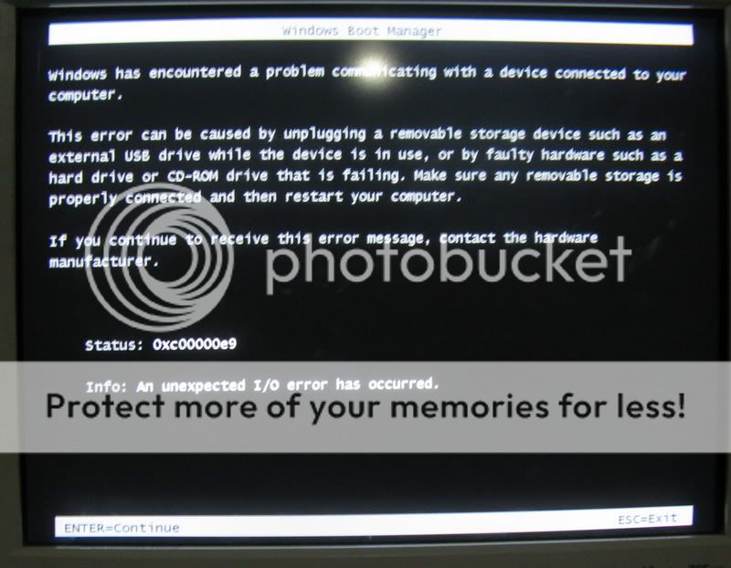

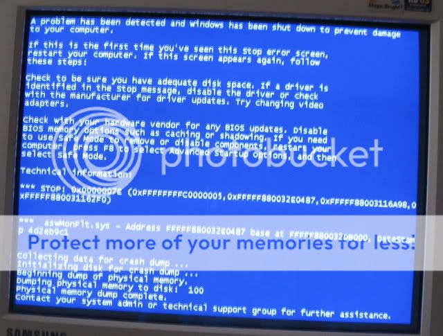

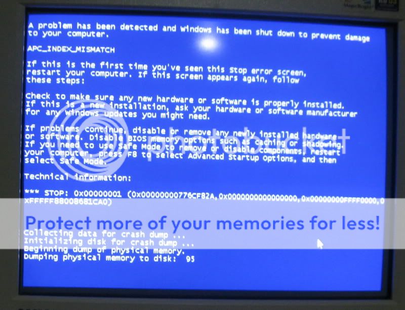

povremeno, bez ikakvih pravila, bar jednom dnevno mi izbaci plavi ekran, ali ne uvek sa istom greskom i bez ikakvih pravila...nebitno da li je ukljucena igra, da li surfujem netom ili jednostavno nista ne radim...desavalo mi se da isto i zamrlja i zamrzne sliku...posle restarta isto se desi da nece odmah da se pokrene racunar...update-ovao sam bios, sve drivere, instalirao fresh sistem...jedino sto bih mozda napomenuo je da kuler na procesoru povremeno zakrci, ali i posle izbacivanja BSOD kad udjem u bios, temperature nisu visoke...evo par slika u prilogu, cisto da imate bolji uvid u problem...unapred hvala i ako je potreban jos neki info, tu sam.

Ako imaš da uzajmiš od nekog drugu grafičku proveri i to zbog onih linija na prvom ekranu što si slikao.
Vidim da imas instaliran zadnji BIOS, znaci savet za update otpada.
Vidim i da ti je slika na monitoru zamrljana, pa bih ja tu najpre probao sa drugom grafickom (nekom starijom).
aswmonflt.sys - http://www.computerhope.com/cgi-bin/process.pl?p=aswmonflt.sys - (probaj sa uklanjanjem Avast-a, mada je moguce i da imas virus - ***, ne znam da desifrujem blue screen brojeve).
BAD_POOL_HEADER - http://www.computerhope.com/issues/ch001142.htm - (opet se kao mogucnost pominje Antivirus software).
Znaci, najlakse ti je da prvo sklonis Avast, pa ako to ne pomogne, da dalje vidis da li su u pitanju graficka, HDD ili nesto trece :wave:

Problem je Avast.

Eto, da nisam video onaj screen, nikad mi ne bi palo na pamet da Avast moze da pravi takve probleme :smash:

opet seva BSOD, ponekad se zamrlja ekran i sad ono meni najcudnije, pojavi se BSOD, muzika i dalje svira...takodje desilo mi se da posle restarta nece da se upali monitor, nece nekad da prepozna HDD pri boot-ovanju...postoji li neki program ili programi pomocu kojih bi mogao da ispitam ispravnost komponenti? pre svega mislim na graficku. takodje me zanima kojim programom bih mogao da snimim napone u nekom vremenskom periodu? ako uopste postoji tako nesto.

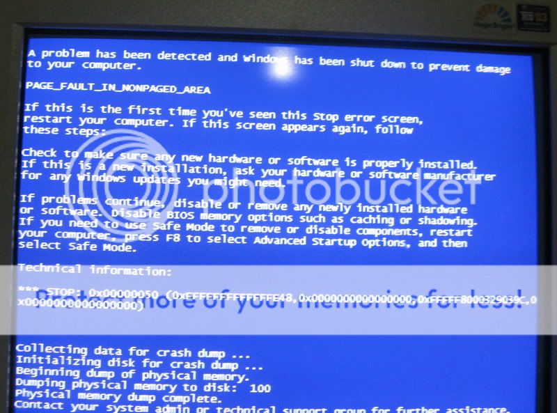

koliko sam primetio prijavljuje mi razlicite greske kad izbaci plavi ekran, desi se i da slika samo smrzne, a i da se zamrlja. da ponovim, sve se desava bez nekog pravila.
evo i BSOD
http://i680.photobucket.com/albums/vv169/mojito28/comp/1-1.jpg
http://i680.photobucket.com/albums/vv169/mojito28/comp/3.jpg
http://i680.photobucket.com/albums/vv169/mojito28/comp/2-1.jpg
Pazi i ja sam imao blokiranje, zamrljanu sliku, ponekad u igrama, kad pustim muziku, a desavalo se da ne radim nista i da se komp iskljuci, prvo sam se tripovao da je grafika....reinstalirao sisteme, menjao drajvere, menjao CPU (kome bi palo na pamet da novo napajanje od 8000din zeza) Mislim mogao si odavno da ubacis drugo napajanje i da ga ako nista iskljucis iz kombinacije gremlina (lakse da bocnes napajanje nego 2h da reinstaliras i brises)
