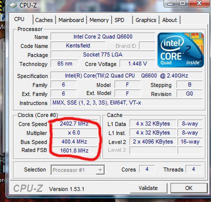

Evo slika pre i posle:
Sa 1066 na 1600 hoce li ziveti moj cpu na tome ?
Zar nije množilac Q6600 x9?
On i treba da radi na 2.4GHz, pa ako ti je ovo CPU-Z pod opterećenjem, a ne u trenutku kada je ploča spustila sama množilac, onda neće biti nikakvih problema.

Jer sam samo podigao ram,a ploca je automatski digla FSB i cpu napon(to sam tek sad video)
Samo se cimam da li moze da radi pod tolikim FSB????
Nisam dirao mnozilac,samo sam stavio freqveciju rama na 1600mhz
Ovim si ti i procesor overclockovao.Sada ti procesor radi na 3600 MHz kada je opterecen ( sa druge slike se vidi da ti je FSB 400 pa 400*9=3600 MHz).Ukljucen ti je EIST.:wave:

Mnozioc sam stavio na 6
FSB=400
PCI=100
DRam freq=1600
cpu spread spectrum= Disabled
PCI spread spectrum= Disabled
Napone sam ostavio na auto
Citao sam da da povecjanje FSB mogu da sprzim grafiku?
Da li ovo moze da radi bez posledica,nemam herca da se igram sa 700eura :D
Napon za cpu stavi na 1.3v ili 1.32v. Kad je na auto voltaža može da bude i preterana. Daj cpuz skrinšot da vidimo koja ti je vcore.
Uhh tek sad videh da je 1.45v na auto. Previše je to za default klokove, smanjuj
