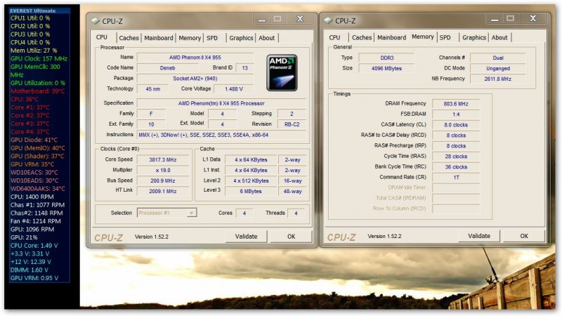

    122.4 KB · Pregleda: 62
Trenutno mučenje
Digao sam memoriju sa ~950MHz na ~1240 na 1,025V sa 0,9. Tak sam spustio za 75 MHz zbog memorije i evo šta sad vrtim dok ovo kucam i za sada je stabilno. Ploča mi žestoko undervoltuje, prvenstveno mislim zbog 4-pinskog umesto 8-pinskog priključka na ploči, ali zato je ovih 1.408 stabilno. BTW kakve su temperature?
Pa to sam upravo i hteo da kazem znam da bi za 3.7Ghz bilo odprilike dovoljno 1.39-1.4v napona ali za 3.7 .Za 3.8ghz nista ispod 1.45v ali ne sa Vendetom 2 ona jeste dobar kuler ali ne dovoljan jer sam je imao ne moze ona da oladi PII 955 na tom naponu a da temperatura ne prede 62C.Ako predje zna se sta se desava dolazi do restartovanja kompa.
Mene preliminarno zanima kakve su mogucnosti OC-a Phenom-a 955BE kod mene na ploci GA-MA790XT-UD4P (ima 8-pinski konektor za proc koji je iskoriscen) uz koriscenje memorije Kingston KHX 2x2gb DDR3 1800 CL8 (kit) i kulera CM Hyper 212.:wave:
Evo kod mene na 3933MHz sa 1,488v vrti sve Markove i Crysis Warhead i ne puca. Ne stizem da pustim Prime ili Linx..Temp ne prelaze 50 c.

Stabilnost CPU-a se ne ogleda u tome tako sto izvrtis markove ili igras Crysis Warhead.1.49V da to bi odprilike bio neki minimalno prolazni napon za 3.9Ghz ali provrti Linx koji ce da optereti CPU 100% i imaces mnogo bolji uvid o njegovoj stabilnosti a temperatura ti nece biti sigurno oko 50C vec ce biti za 10-15C veca.
Ma znam ja to , nego samo sam reko' ovo kao info..
Inace Prime 64 prolazi sa ovom voltazom na 3,8. Temp jezgara ne prelazi 59 c. Pretpostavljam da sa ovom voltazom moze jos vise, ali kao sto rekoh ne stizem da pustim Prime ..stalno neke obaveze..
Samo Linx batali Prime.Linx ga prodrma bas onako kako treba,sprzi ga hahah!A sa tim naponom 1.49v ne ce moci vise od 3.9Ghz znaci dobro je ako ne puca i sa tim naponom,kazem ti mislim da je to minimalno prolazni napon za 3.9Ghz na PII 955 CPU.
