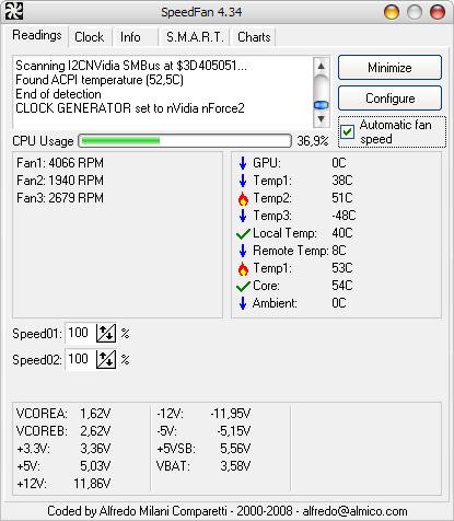

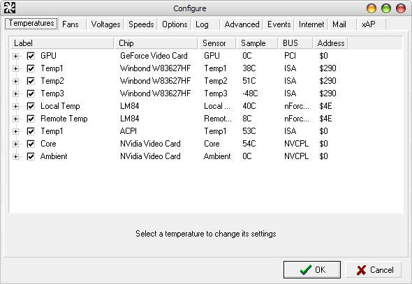

Da li treba da se zabrinem zbog ovakvog stanja u mašini?
Vrućina je, rekoh da vidim kakva je situacija sa procesorom i svim ostalim komponentama u PCu, i imam šta da vidim.
I ako neko može da objasni šta je šta ovde:
- GPU = graficka
- Temp1 = ploca, valjda
- Temp2 = procesor, valjda
- Temp3 = posto je stalno u minusu nemam pojma sta moze da bude
- Local Temp = unutar kucista, valjda
- Remote Temp = vrag ce ga znati...
- Temp1 (ponovo?) = ??
- Core = nidje veze
- Ambient = ?
Thanks!

Aj ti lepo skini sa neta everest i iscitaj temperature. Ovde je sve izbrkano!
Pa eto. I nije tako strasno. Ocisti malo kuler na cpu, ako ima prasine i nemas brige.
Kako nije strasno? 🙂
Procesor je na 51c (sada 52c), to nije bas normalno s obzirom da imam 3 kulera na kucistu, box na procesoru. :S
Pa lepo. Nije strasno. Skini program orthos i pusti da radi nekih 10-60minuta, pa tek onda vidi kolika ti je temperatura u load-u.
Jesi li proverio da ti nije prasnjav kuler na cpu?
Nego, je'l 1.6v default tog cpu-a?
Nemam sad kada da ga loadujem, drugi put.
Sto se tice voltaze 1.65, cini mi se.
Ipak je 1.6.
Ako imas box kuler nema sta da se cudis za temperaturu sto je preko 50C.
Uzmi neki bolji kuler pa ce i biti niza temperatura procesora.
Btw, kod mog brata Barton ima slicnu temperaturu godinama, naravno, zavisno od ambijentalne temperature, tako da nema sta da se brines.
Manje ulaganje, stavi novu pastu, verovatno nije menjana 3-4-5 godina i namazi neku kvalitetniju.
Budi jako pazljiv da ne ostetis jezgro, jer Barton nema heatspreder.
Lepo ocisti cooler od prasine.
Rezultat bi trebao da bude bar 5-7C niza temperatura.
Druga varijanta bi bila da kupis neki malo bolji cooler, ali za socket A se tesko nalaze.
Sto se tice tvojih trenutnih temperatura, nije preterano strasno gledajuci spoljnu temp, ali moze bolje.
Sa obzirom na to da je leto, da imas prasnjav BOX kuler, i jedan od toplijih procesora, mislim da 51 stepen uopste nije mnogo...

Ma otkud strasno, meni proc nekada na 60 a grafulja na 75 skoro, hdd na 45... I radi... A napajanje tj. vent napajanja na 7V da se ne cuje... Tisina... 🙂
