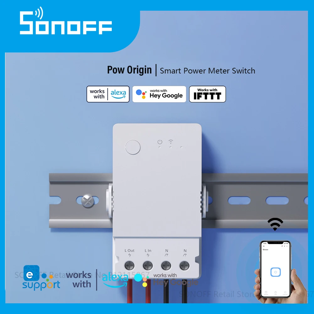

Moze taj za bojler ukoliko ti nije bitna potrosnja struje, s obzirom da pojedini modeli shelly imaju i tu mogucnost.
Ja to ne bi stavio na bojler, za fancoil-ove koristi isti takav. Ovo ti je ok za bojler
Just found this amazing item on AliExpress. Check it out! RSD1,070.13 35%OFF | SONOFF POW Origin 16A Smart Power Meter Switch Overload Protector Relay Device Breaker Energy Monitoring for Alexa Google Home
