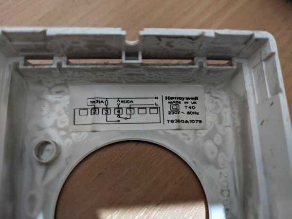

Gledam da uzmem neki Zigbee termostat za gasni kotao, ali nailazim na modele koji mi se čine da ne bi radili kod mene.
Prve dve slike su trenutni Honeywell termostat, on ima dve žice na kojima je 240V,i kontam da se on ponaša kao običan prekidač.
Treća slika je ovaj sto nalazim veoma često (GC dole desno) i možda grešim ali čini mi se da on kod mene ne bi mogao da radi, ili gresim?
Cetvrta slika je jedan na koji sam naleteo sa dve žice, i on bi možda radio. Šta mislite?
Ne ponasa se kao obican prekidac jer obican prekidac prekida samo jednu zicu, fazu ili nulu, a prema tvojoj semi, ovaj spaja fazu na nulu preko otpornika. Ili je to na semi mozda potrosac. U ovom slucaju bi sva potrosnja isla i kroz termostat, sto se generalno ne radi.
Druga mogucnost, koja mi ima vise smisla je da je ovo prekidac bez nule. Zapravo, nije ni bitno da li dovodis 220 ili bilo koju zicu jer je mehanicki na bazi bimetala.
Ja bih proverio da li je plava zica zapravo 0. Jeste ona plava, ali verovatno samo zato sto je takav kabl iskoriscen. Takodje bih proverio i da li je braon uopste 230v.
Neki sistemi imaju poptuno odvojene signalne kontakte koji nemaju veze sa mreznim naponom (dry contact)
