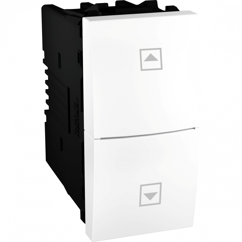

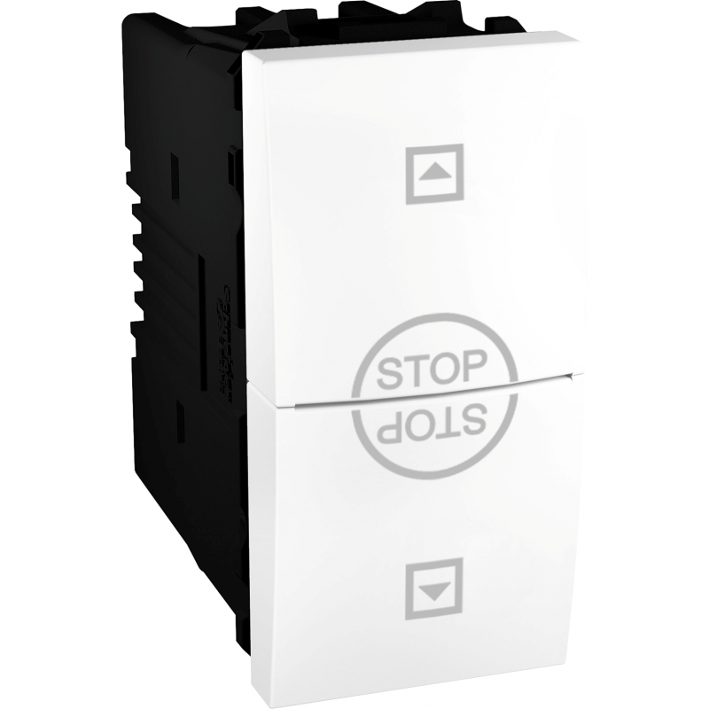

Mali offtopic. Imaš dve vrste "prekidača" za roletne. To što ti imaš je taster (momentary switch) . A postoji i pravi prekidač za roletne koji kad pritisneš ostane u toj poziciji i podiže dok ne pritisneš da se vrati na srednju poziciju ili roletna dostigne maksimalnu poziciju. Mislim da su prekidači par procenata skuplji i onda majstori stave te jeftinije tastere.
Znam da postoje dve vrste prekidača. Imao sam prvo prekidače koji ostaju u poziciji, pa sam ih zamenio ovim tasterima.
Nego, ako zna prekidač da li je roletna dostigla maksimalnu poziciju? Ove koje imam su kao i tasteri za svetlo. Moraš ponovo da pritisneš da bi zaustavio. Ne može da uradi "click" i da se vrati sam u neutralno kad završi roletna.
