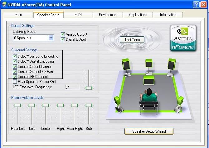

Dakle, konfiguracija je sledeca:
AudigyLS kartica, av je Yamaha rx-V557 ...
U upustvu pishe:
This unit has digital jacks for direct transmission of digital signals through either coaxial or fiber optic cables. You can use the digital jacks to input PCM, dolby Digital and DTS bitstreams.All digital input jacks are compatibile with 96khz sampling digital signals.
uzeh screen shotove device controla...u attachmentu su....
Znachi, mogu li nekim fazonom preneti petokanalni signal do pojachala? Konkretno, pushtam x264 ripove u ac3 5.1, pa bih nekako da dobijem taj 5.1 na pojachalu :D
Pojachalo detektuje br kanala i pokaze na displeju...kad pustim dvd, ili neki divx sa 5.1 (sa dvd plejera), on signalizira..
Inache, ako to ne moze da se izvede sa ovom karticom...sa kojom mogu i kako? :)

U plejeru isključi ac3 i dts dekodiranje i uključi spdif

Evo kako je konfigurisano, ne mogu 5.1 da provucem pa nema sanse :( Koristim bsplayer...i pustam 5.1 hd ripove...decoder je u creative podesavanjima na spdif passthrought. ne dolby digital..
Probaj sa drugim plejerom. Izgleda da bsplayer nisi namestio kako treba. Eventualno u ac3 filter -> mixer probaj da isključiš auto gain control, mada mislim da nije to.
Probaj media player classic ili KMP.
Tihomire, ja koristim eksterni dekoder, pa moram da shaljem signal kao pcm, u svakom sluchaju hvala na trudu ;)
al ako mu ne posaljes signal za svih 6 nece ti on sam rashirit to????
bar je tako kod mene :D
Ti mu saljesh dolby signal, a ja chist PCM, sa kojim posle u av-u radim shta god hocu ;)
