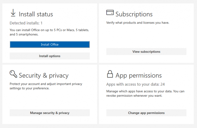

Onda sam kasnije išao po objašnjenju koje sam dobio od prodavca, logovao se na Office sajt i tu ima opcija da se instalira office u smislu da on ponovo svuče neku instalaciju koju on hoće, probao sam to, instaler je bio samo 7 megabajta, verovatno od onih koje kad pokreneš krenu da svlače pravi program međutim ovo je sad 365 (insaler ima naziv "Setup.X64.en-us_O365ProPlusRetail....") i nisam hteo da ga pokrećem jer neću ovaj što radi na sistemu pretplate na godinu dana nego normalan program, ali nekako čeprkajući po opcijama ovaj je izgleda odradio update i sada mi stoji ovako:

Definitivno nisi trebao tako (user/pass) da dobiješ ofis informacije. Key ide za bilo koji kombo, čak i za 365. On je to već izgleda registrovao i prodaje pristup ofisu jer može do 5 uređaja po nalogu (može i više, ali mislim da je licenca drugačija). Ne znam od koga si kupio, ali to što si uzeo nažalost nije legit i on ne bi smeo tako da prodaje pristup Ofisu. Tako piše u EULA-i.
