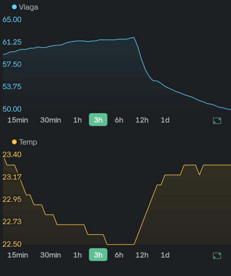

Hisense D16CW iskustva nakon nekoliko dana:
Povezuje se preko "CL Small Devices" prema uputstvu koje se dobije uz njega (dakle ne prema uputstvu za D20HW sa ovog foruma).
U App se mogu podesiti osnovne stvari što i na samom uređaju: on/off, vlaga 35-80%, jačina ventilatora (jako/slabo), mod (sleep, auto, strong - sušenje veša), tajmer kada će da se uključi/isključi, trenutna vlaga i temperatura, zadata vlaga.
Za nekih sat vremena spusti vlagu sa 62% na 50%, ali prvog dana je mnogo više spuštao i brže punio kanticu. Sada je već dosta isušio stan pa samo dosušuje po potrebi.
Grafik je sa zasebnog mernog uređaja u istoj prostoriji (jer sam uređaj nema grafik) i tu gde se vidi nagli pad je kada sam uključio uređaj. U početku odmah spusti naglo pa posle sve slabije. Zato nema potrebe držati ga stalno uključenim jer kasnije mnogo radi, a malo spušta. Bolje je podesiti da se ugasi posle sat vremena i onda nakon sat-dva (kada se vazduh pomeša) da se opet pokrene. Mislim da je tako najefikasniji rad za one kojima treba stalno. Meni ne treba i uključim ga samo kada krene jeftina struja i isključim kada vidim da grafik postaje ravan.
