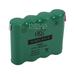

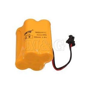

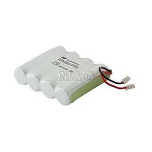

Pa ako će punjenje trajati tipa 48h onda mi se ne isplati uopšte da ih ugradjujem već da koristim ove originalne. Adapter treba da mi stigne tek, reče lik da baterije drže nešto malo....pod uslovom da potpuno prestanu da se pune u nekom trenutku da li mogu i dalje da koristim battery pack kao klasičan adapter ?
Ako taj battery pack ima pass-through punjenje / puni se brze nego sto se prazni - trebalo bi da mozes, mada to nije preporucljivo na duze staze.
Tako zapakovan ne verujem da moze da se nadje ovamo, ali moze da se otvori taj, zamene baterije i zatvori - ali to je nezgodno i opasno za neiskusne ljude.
Ono sto je bitno jeste da tu ne idu klasicne punjive baterije vec 18650 baterije.
Posto mislim da nije bitno da li su 2A ili 3A baterije, mozes da nabudzis nesto ovako, vec je zapakovano ali oblik nije adekvatan i kapacitet je veci ako lepo citam specifikacije ali dobro, napunis jednom i miran si.
U najgoru ruku punis po nekoliko sati pa skines, nije nuzno da punis do kraja svaki put vec mozes iz vise puta da ih napunis.
U ovom packu sa mog linka su ti mnogo kvalitetnije Panasonic Eneloop baterije tako da bolje uzmi kod nas ako odlucis da uzmes tu varijantu.
Cena mi je paprena, mrsko mi je iskreno da dajem 20€ za 4xAA punjive baterije. Aj da je 10€ pa i da progutam. U krajnjem slučaju ostaviću battery pack neka stoji u kolekciji pa ako naleti nešto po povoljnoj ceni da ga opravim. Hvala na pomoći u svakom slučaju!
