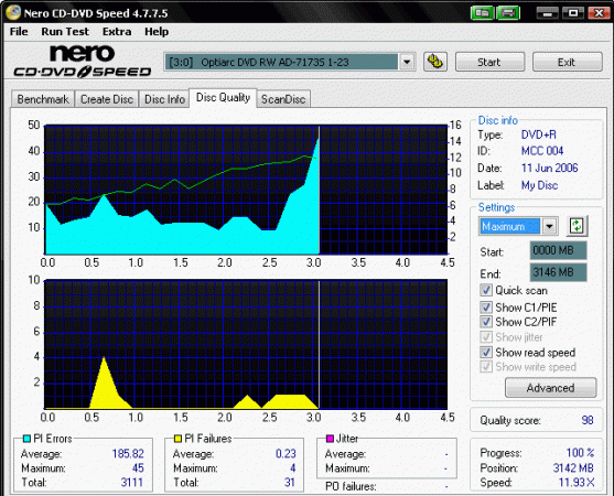

da jos napomenem da sam kod prvog diska prilikom skeniranja stavio 8x, a kod drugog 5x. takodje, prilikom rezanja bili su aktivni jos neki programi (firefox, azureus, utorrent...) ali to ne bi smelo da ima veze jer sa starim rezacem nije bilo nikakvih problema. nesto mi je sve ovo sumnjivo. probacu jos par varijanti pa javljam utiske. poz.
evo jos scanova... nero 7.8.5.0
isti diskovi kao u prethodnom postu, rezano na 8x sa data verifikacijom, vreme oko 17 minuta od toga samo rezanje oko 7
rezano (greskom) na 18x sa data verifikacijom, vreme rezanja oko 7 i po minuta
rezano na 16x sa data verifikacijom, vreme 17 minuta (rezanje oko 7 i po minuta)
nije mi jasno zasto mu je potrebno vise od 7 minuta da nareze disk na 16x (pogotovo 18x), i zasto se prilikom rezanja na 16x i 18x javljaju ovako ekstremne vrednosti PI errors i failures na 2GB?
edit: evo jos jednog scana na 8x. i ovde se javio isti problem kod 2GB. u cemu je fora?
jos jedan veliki minus za 7173s, nadam se da ce se to ispraviti novim verzijama firmware-a i/ili nero-a, je sto labelflash/disc t@2 tool "ne vidi" uredjaj (no capable recorder found). inace, instaliran nero premium 7.8.5.0 i labelflash ikonica se jedino vidi u nero start smart-u, ne i u nero burning rom-u i nero express-u. na nero.com-u stoji da se podrska za labelflash automatski integrise u toolbar nero burning rom-a i u advanced settings nero express-a.

posto sam neki dan uzeo ovaj rezac da ostavim par slicica:D
a kako nema puno sata ezaca u ponudi, mozda nekome koristi, u svakom slucaju ne skodi ,)
stavio sam novi firmware [1.23 OEM] rpc1 sa:
http://liggydee.cdfreaks.com/page/en/Optiarc-AD-7170A/
evo skenova
disk je rezan na 16x, narezan za 5.5-6sec.
samo jedan scan na 16x nije quick scan [prva slika]
