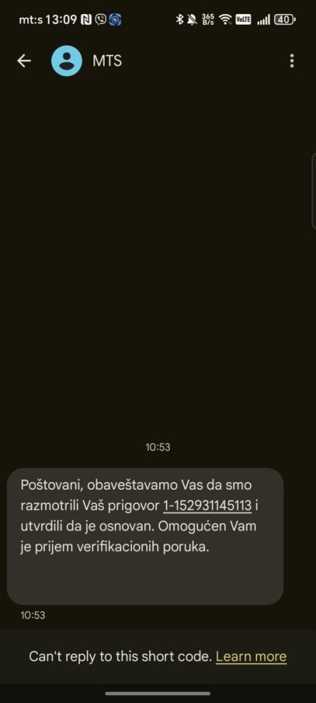

Da li ti sad stižu poruke? Primio sam danas identičan sms od MTS-a, ali mi verifikacione poruke i dalje ne stižu.
Meni je sve radilo ok do juce, i sada ne stize sms kod sa PayPal-a.
Zovem prvo PP da vidim sta da radim, ne mogu se nigde ulogovati. Da li je do PP-a ili Mts-a ne znam, ali nema smisla da je radilo do pre dva dana. Primio sam uplatu jednu na PP, da nije do toga.
Poslao sam im email, nisam dobio odgovor, ali proradilo posle 2 dana.
