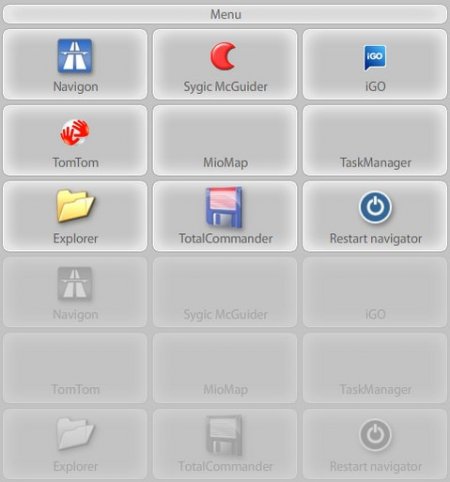

Uspeo sam ja da ubacim iGO 8.3, iGO Amigo, TomTom 7.3 i Navigon 7.43 i to sve zajedno na jednu karticu od 8gb.
Mislim da bih mogao da stavim jos i sygic mobile, ali nema potrebe i ove 4 su previse.
Sve sto ti treba je program "updateme", kojeg ces raspakovati na praznu karticu pa onda upaliti navigaciju. Okacicu rar u attachment, pa ko hoce neka proba.
Posle samo na karticu dodas foldere sa navigacijama i pokrece koju hoces.

Sad sam video da je neko odgovorio na temu.Uspeo sam da otkljucam 4310, ali nisam uspeo da pokrenem neku navigaciju, tj da igo8 pronadje prijemnik.
Navigacija mi trenutno nije tu, al cim je dobijem nazad probacu tvoje reseenje pa cu javiti.Jel to znaci da tebi sada sve sjajno radi na Navigonu 4310?
Naravno da radi, ima nekih ogranicenja ali to nije strasno.
Recimo, na TomTom-u i Igo8 ne pokazuje jacinu signala i koliko satelita je uredjaj pronasao. Na Igo8 ne radi jos i Tmc.
Sve ostalo radi kao i kod originala.
Jedini veci problem, po meni, je kad se startuje Navigon, ne moze se izaci direktno u meni.
Prvo se mora uredjaj ugasiti, izvaditi kartica, upaliti i onda opet ubaciti Sd karticu.
Kod ostalih navigacija moze da se izadje sasvim normalno u "updateme" meni!
Pozdrav i Srecno!
