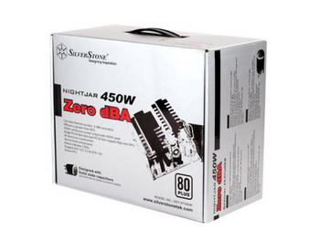

Ako si stvarno "Silent-Freak" kao sto sam ja i nemas ogranicenja sto se tice budzeta,onda su moje preporuke sledece,tim redom :
SilverStone Nightjar SST-ST45NF,http://www.3dgameman.com/content/view/12886/103/
Fanless 0 dBA napajanje je iskljucivo napravljeno od server class komponente,korisceni su solid state capacitors i ima Peak na 500W.
