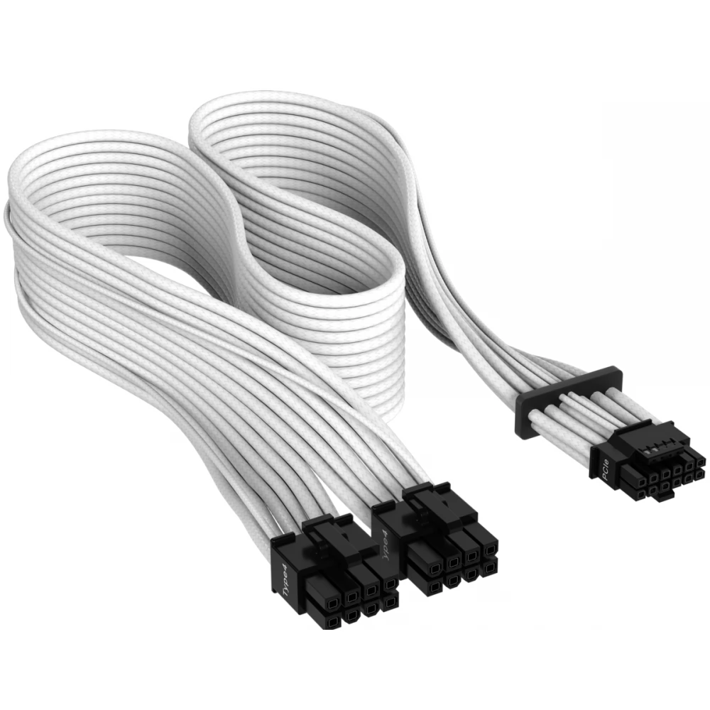

Poručio na kraju kabl ispod, probao sa termo bužirom belim ali ispade kao viršla 🤣. Tako da moralo je na kraju ovo, što je i verovatno najbolja solucija...
Stigao kablić, iskreno sam očekivao više za tu cenu, sa dostavom je izašao oko 45€... Rezervni kablovi koji su bili u pakovanju napanja izgledaju kvalitetnije nego ovaj što je stigao, nadam se da će izgurati i 4090 ako bude došla na red u dogledno vreme...
To je dosta, u DreamBigByRay prodavnici ispadne jeftinije, a ima veci izbog, za kablove, za koji imaju bolji osecaj pod rukom, ili drugih boja
Samo sto je jonnyGURU preporucio da se ne koriste Silicone kablovi, za 4090/5090 karte zbog temperatura/pregrevanja, sto eliminise odlican estetski izbor :(
Izgurace sigurno, estetika izgled/osecaj pod rukom nema nikakvih dodirnih tacaka sa kvalitetom/dugotrajnoscu
Sta ti najveca razlika, po cemu su ti rezervni bolji ?, izgled, osecaj pod rukom kad se prodje, savitljivost ?, drzanje oblika/rezanac ponasanje ?
Najveća razlika je osećaj u ruci, nekako su deblji stari kablovi sa debljim koncem i čini se kvalitetnijom plastikom, uz to su i nekako masivniji i teži. A kao što kažeš, to verovatno nema nikakve veze sa kvalitetom. Ovaj je novi napetiji i napravi se lepši ugao kada se savije, stari su bili mekši i savitljiviji, ali budu zbrčkani nekako, jedva se izvuče da pristojno izgleda, dok je ovde to lakše.

Ovi novi Corsair sad su "jeftinija varijanta", "embossed" se zovu (takodje "Teflon" ispadnu slicno, da drze oblik tako, samo bolji osecaj pod rukom od ove embossed plastike)
Unutra kvalitet, debljina, same zice, i terminali/pin-ovi i konektori su isti, nego ruvak/zavrsetak je sad drukciji, ima "jefitniji" osecaj, i i nisu kuvani spageti savitljivi, nego nesto na pola, sto drzi oblik malo

Pojavio mi se problem, možda ima veze sa kablom, od kada sam ga stavio 2 puta mi se desilo da mi se pri renderovanju ekran ugasio i da se zavrteo ventilator na max, rešenje je bilo restart i radi normarlo kada se upali. Navodno sam našao na netu da se to dešava kada kabl ne legne lepo, očistio sam slotove u napajanju i gurnuo koliko je moglo, kao i kod grafe, videćemo da li će se ponoviti. To mi se sa onim nastavkom nije dešavalo, mada nisam imao prilike ni da renderujem pre zamene kabla, tako da ne mogu biti siguran da li je kabl uzrok.
Da li se dešavalo slično ovo nekome?
ima li neki event (bugcheck)? deluje kao kada pukne driver
