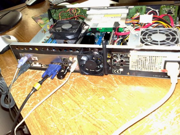

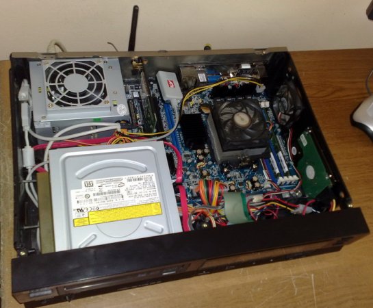

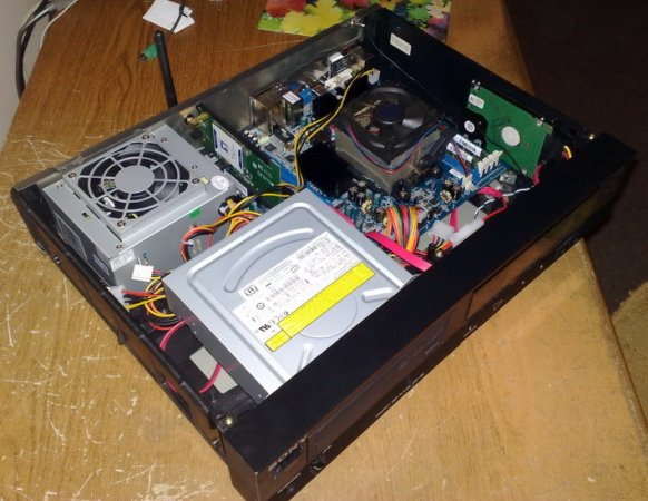

Posto sam resio da sklopim (a ispalo da napravim, posto HTPC kucista nisu nikako stizala) HTPC, ali imam mali problem, pa ako neko ima neko resenje ili ideju neka kaze, inace ploca je sa J&W Ati 780 sa Ati3200 128Mb , 2 Gb DDR800, 2,5" Sata 120Gb Hitachi, Optiarc 7200 Sata,Wifi Atheros LevelOne i CPU je trenutno Athlon 3000+ i sve je to stavljeno u kuciste od Sony CD playera i sve radi i temperatura ne prelazi 45~50 stepeni, hladim ga sa jednim dodatnim fan-om sa strane i sa Box-om na cpu, ali problem je u tome sto se buka tj nekakvo "hucanje" pojacava kada zatvorim poklopac od CD playera i HTPC mi nije necujan cuje se kad se tiho "pusti" muzika, kad je malo glasnije nista se ne cuje, pa sam mislio da mozda promenim fan sa strane sa nekim drugim vecim (ali obavezno tanjim, ako neko zna sa kojim slobodno neka kaze) ili da zamenim fan sa cpu-a sa nekim tanjim i vecim i jos jedna varijanta mi "pada" na pamet, a to je da izbusim rupu na poklopcu iznad cpu.
Eto toliko, pa ako neko ima neke sugestije ...

Pa ja bih rekao da se to čuje sam CD/DVD uređaj dok čita diskove! Ograniči mu read speed, recimo sa Nero DriveSpeed programom, i buka bi trebala da se smanji.
poz
E super si ovo uradio. Odlično je ispalo.
Možda kada zatvoriš kućište, lim se mnogo probliži ventilatoru kulera i onda se on bori za vazduh. Uzmi neki ravan čvrst predmet i dok ti je kućište otvoreno i računar radi, približuj ga polako paralelno ventilatoru i ako je to taj zvuk znaš koji je problem. Rešenje može da bude niži kuler... ili neki kuler koji ima ventilator sa strane postavljen, a ne odozgo.
Neki dobar pasivac bi ti reshio posao ja mislim, ima scythe kod nas , ne mogu da se setim, mislim da je Orochy ili tako neshto ;)
:wave:
EDIT: za**** sam se :D nije orochy vec Zipang :D
Mislim da mu u ovo nece ni Scythe Orochi pa ni Zipang moci da stane.Videh u oglasima da ima Scythe Mini-Ninja,idealan pasivac za HTPC-ove (samo 115mm visina)
Koliko imas tu prostora? Ako su ono 8cm vetilatori sa strane rekao bih da je 8-9 sm visine ogranicenje. Tu moze npr. suriken da se uglavi... ili neki do pljosnatih zalamana. I rupu bih ja izubusio i kod cpu-a i kod napajanja.
pa visina je oko 90 mm, a i ja cu izbusiti rupu iznad cpu-a, nego i ja bih uzeo neki tanji ventilator (radnja neka, ako znas) ili taj suriken gde da kupim?

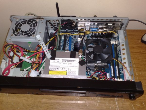

Posto nisam bio skroz zadovoljan sa mojim prvim home made HTPC napravio sam drugi u novijem kucistu Sony cd playera (koji je cak i bio u funkciji do pre neki dan) sve je isto kao i kod prvog osim sto je sada stavljen DVDRW od laptopa Panasonic zbog bolje ventilacije. Trenutno planiram da stavim neke 120 mm fan , pa me zanima ako neko zna gde se mogu kupiti "Besumne" dvanaestice

Lepo, lepo, a sto nisi ubacio prethodni cooler? Ne bi li bila dobra ideja da se perforiraju neke rupe na ovome, mnogo mi deluje "zagusljivo".
Dobar monitor ;) .
Ne znam gde ima, ali su CM 12-ce silent crne, dosta tihe i ne bi trebalo da su vise od 800-850 dinara komad.
Za tihe (mozda i najtise) 12ice vaze Noctua NF-S12-800.
meni licno su vrlo skupe, pre bih kupio neke jeftinije i vezao ih na 5 ili 7V. Gde planiras 12ice?
Koliko je bucno napajanje? U ovakvoj postavci bi najbolje resenje bilo neko napajanje sa 8icom koje ima znatno vecu snagu nego sto tebi treba, a onda u nju stavis neku tihu 8icu ili prevezes postojecu na 5V ili 7V. Ne bi trebalo da ima problema sa grejanjem...
I stvarno, gde je Xigmatek? :wave:
