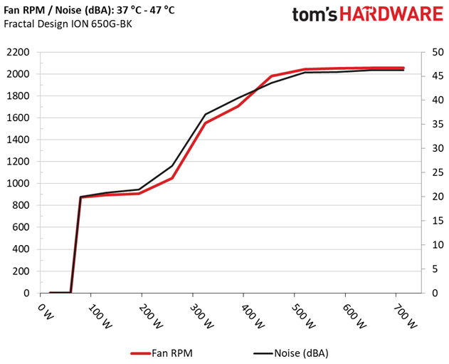

Nisu najtisa (i veoma su slicna, mozda malo bucniji CM). Evo ispod kako se ponasaju oba. Corsair SF600/750 je definitivno tise napajanje :
