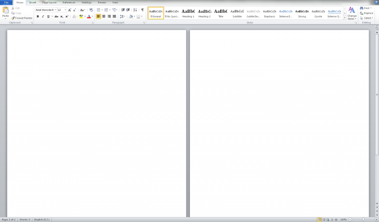

Vecinu Word dokumenta koje otvorim, po defaultu prikazuje dve stranice odjednom, a hteo bih jednu (Zoom je standardno na 100%). Znam to da promenim privremeno, ali pri ponovnom otvaranju bude isto. Moze li to da se namesti da uvek nakon otvaranja vidim jednu stranicu?

Imaš u donjem delu ekrana izbor između Print Layout i Full Screen Reading ili pak kartica View pa sa leve strane biraš prikaz koji ti odgovara a to je Print Layout tu takođe odaberei zoom 100% kao i prikaz jedne strane.
Kad izvršiš sva ova podešavanja onda idi na save i snimi template
Sve uradim kako si napisao i slazem se sa tobom ali Save ne vrsi posao, pri ponovnom otvaranju bude isto. Da li ima neki drug nacin koji ja propustam da se takva podesavanja sacuvaju?
Ako snimiš kao template onde me čudi da nefunkcioniše pogotovu jer Word ima kad je izgeld strane u pitanju "običaj" da otvara onako kako je zadnja zatvorena.

Idi u opcije, ukljuci Developer tab.
Otvori novi prazan Word.
File > Open > Trusted Templates > Normal
Developer > Visual Basic
sa desne strane Project Normal > desni klik na Normal > Insert > Module
U taj novi modul paste ovo:
Kod:
Sub AutoNew()
With ActiveWindow.ActivePane.View.Zoom
    .PageColumns = 1
    .Percentage = 100 'set percentage as required
End With
End Sub
Sub AutoOpen()
    .PageColumns = 1
End With
End Sub

Izgleda da je to ono sto bi meni zavrsilo posao ali nesto nemogu da se snadjem, konkretno nemogu da pronadjem Trusted Templates?
Kod mene File > Open > Microsoft Word > Templates > Normal i tu je kraj, otvara stranicu.
Ukljucio sam pre toga Developer tab.
Pa to je to.
Imas u helpu kako se koriste macro-i.
