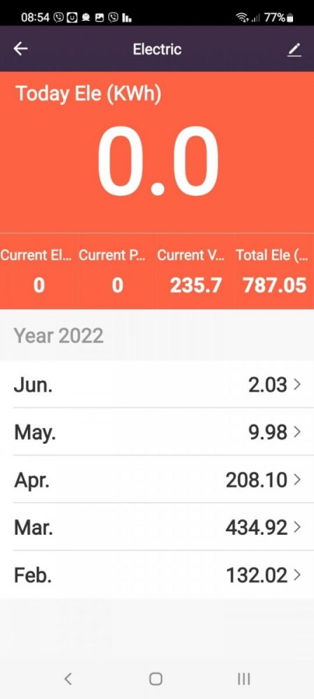

    53.9 KB · Pregleda: 61
    71.5 KB · Pregleda: 60
    37.6 KB · Pregleda: 58
zasto da ne ja imam ovaj i meri isto oba
