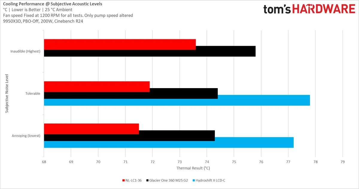

Dobar review, normalizovano po buci, ali po sluhu, i Noctua AIO izgleda ima fenomenalan profil buke/tisine

Ovde je jedini problem sto su tu radi o jedno 150e doplate za nekoliko stepeni...i ako je impresivno da prakticno isti kuler spusti 5-10% temp, pitanje je da li je vecini taj krajnji rezultat vredan tih para.

110e i Thermalright ili ID Cooling kompletan AIO od 50e i opet izađe ohoho jeftinije, a hladilo bi isto verovatno... 😀
U praksi, što se performansi tiče, dok temperature ne stignu do ili preskoče Tjmax procesora (koji sada idu oko 90-95 pa i 100c), potpuno je svejedno i da bude 50c ili niže. Znači to ostavlja samo buku kao reper kvaliteta. Sad, da li nekom to znači 100-150€+ više? Možda "lepota",tj izgled, ali to je baš indivudualno, verovatno znači moderima i onima kojima je izgled isto ili više važan kao performanse ali oni neka i plaćaju.
Ja sam trenutno na LF3 360 sa JONSBO ZA 360B tripla fan, sa nešto tišim ventilatorima dobio u proseku samo par stepeni pri 1000 rpm ali su i originalni LF3 ventilatori isto tako tihi na istim brzinama.
Kao što @Gulftown reče, I ja sam primetio da brzina pa čak i broj ventilatora utiče malo do nikako na temperature ako ima dovoljno prostora do Tjmax-a. Onda 2-3 ili čak 5c ne prave razliku u temperaturi i performnsama ali značajno snižavaju buku, do praktično nečujnosti.
