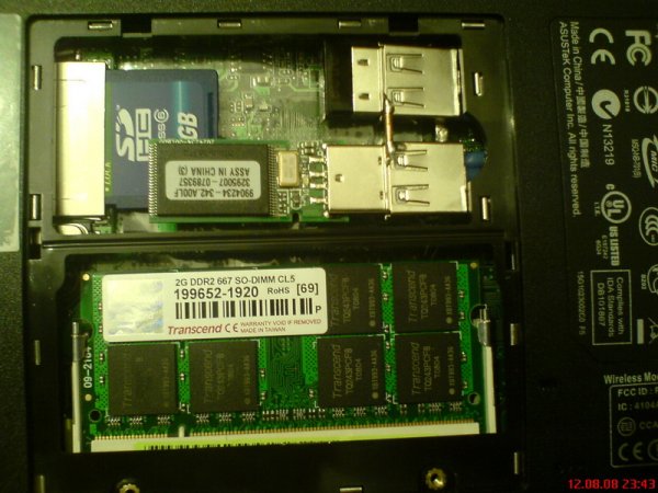

evo i mog sitnog mod-a, zalemio sam usb u koji sam ubacio bt i citac kartica. iskoristio sam konektor za kameru.
gde bih mogao da nadjem muski konektor za kameru (nesvidja mi se bas kako izgleda ovako zalemljeno)? zna li neko gde ima da se kupi provodnik manjeg preseka, najmanji koji sam nasao je 0.14 mm2, sto je prilicno glomazno ;)
btw. 2.attach je slikan sa w750 kroz časovničarsku lupu.

Pa "integrisao" je Bluetooth i card reader u kuciste asusa,da ne mora stalno da se cima da na spoljni usb spaja bluetooth vec ga je ostavio unutra u kucistu i stalno je u funkciji a posto ovaj asus ima 8 Gb ubacio mu je i citac kartica i u njega stavio neku mem karticu i sada ima vise mesta za podatke,kartica ne moze da se vadi bez otvaranja lapa ali i nema potrebe jer je znatno povecao prostor,ako kasnije uzme neku karticu sa vise Gb nije mu problem da otvori lap,to je to ako sam dobro skapirao i svaka cast za ideju. :wave:

kako se ukazala potreba za ugradnjom joj jednog usb-a, evo male ispravke postojeceg mod-a:

Super su modovi, svaka cast, ali veceg smisla imaju za srecnike kao sto si ti koji imaju black reviziju (tj, spoljna vratanca.
Beli nemaju, bar ne ovi novi modeli. :(
Tako da svaka modifikacija ostaje trajna do sledeceg otvaranja laptopa u potpunosti.
