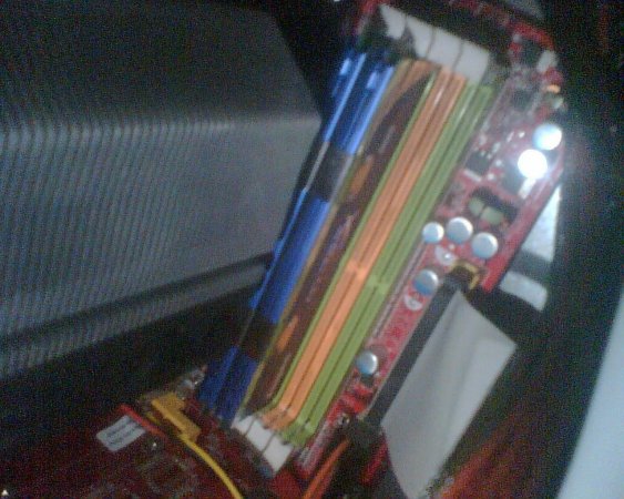

Nije prvi i treci. I ja sam se zachudio, ali tek sam kasnije posle svih mogucih kombinacija skontao da samo ako su memorije ubachene redom u slotove radi dual channel. Moram videti da nabudzim neki cooler da duva. CHak mislim da ne mora da duva celom duzinom memorija, vec neka duva negde oko sredine, a oni hladnjaci sluze da rasporede ravnomerno toplotu. Ne znam samo kako da ga prichvrstim. Jedino da stavim neku osmicu, jer dvanaestica teshko da ce stati. Moram videti i neshto da stavim da duva u chipset, poshto mi je temp sada 55 stepeni. Mogu samo da zamislim kolike ce temperature biti kada u sobi bude 36 stepeni, koliko je inache u Avgustu. Nezgodno je to shto se chipset nalazi izmedju graficke i Vandette a prostor je oko 4-5cm, tako da neka osmica i neshto vece ne moze da stane. Jedino da nadjem neki ventilatorchic od 3-4cm pa njega da nekako pricvrstim direktno na hladnjak chipseta(mada ne znam na koji nachin, jer ne mogu da ga zashafim, a ne bih da ga bushim i tome slichno zbog toga shto je plocha josh uvek pod garancijom.
Ako ima neko ideju kako da prichvrstim neki cooler za memoriju neka kaze. Ima par slika u attachmentu(losheg su kvaliteta, slikane mobilnim telefonom, ali sushtina se vidi). Ima i slika chipseta, pa ako neko ima ideju kako ga hladiti, neka kaze.
Sad bash pipah memorije i na spoju memorija, jedva mogu da drzim prst koliko je vrelo.( I dalje su setovanja za 864Mhz i 1.95V). Probao sam i da ih razmaknem pa da kloknem na 1000Mhz, zbog hladjenja, ali tada gubim dual channel i imam osetan pad performansi, tako da mi od tog eksperimentisanja nema neke vajde.

Zakachio sam temperaturnu sondu izmedju memorija(tj izmedju hladnjaka), i ovakva su ochitavanja:
31 stepen u idle(dodushe tek kada se upali komp), 40 stepeni posle 15min Linxa. Pri ovoj temperaturi memorije su bash vruce na sastavu izmedju njih, i prst je zaista teshko drzati.
Naravno ove temperature treba uzeti sa rezervom, poshto greshka multimetra je 1% pri temperaturama od 0-400C(po specifikaciji), a i sonda ne naleze 100% na memorije, vec se nalazi izmedju njih. Druga stvar je shto je ovo temperatura izmedju hladnjaka, a sami chipovi su topliji bar 5-6 stepeni, tako da kada imam ochitavanje 40, ja rachunam da mi je temperatura samih memorije negde oko 50C.
Da li mi je dobra pretpostavka(+10 stepeni). Da li treba da dodam koji stepen ili da smanjim. Po specifikaciji memorija, radna temperatura im je od 0-55C.
Probacu da pokrenem Linx sa 1000Mhz i sa naponom 2.1, pa javljam rezultate.
EDIT: Pri naponu 2.1 puca Linx posle 5-6 min( baca BSOD) . Memorija je u idle oko 37C a dok ne pukne zagreje se do 44C.
Pri naponu 2.2 prolazi Linx nekoliko minuta(oko 10-15), memorija se zagreje do oko 47-48 stepeni, a onda BSOD. Pretpostavljam da je nestabilna zbog temperature. Po mom lichnom mishljenju, trebale bi memorije da budu stabilne na 1000Mhz i pri 2.1, ali ih izgleda zeza temperatura. Mozda zato shto su dve(chuo sam kada ima vishe memorija, traze veci napon) traze 2.2, ali opet mi je sve to dzabe kada pucaju pri zagrevanju(pri sobnoj temp od 25-26 stepeni, kakve li ce tek biti pri 36 sobnoj). Ako ima neko ideju kako da uglavim neki ventilator da ih hladim, neka kaze.
