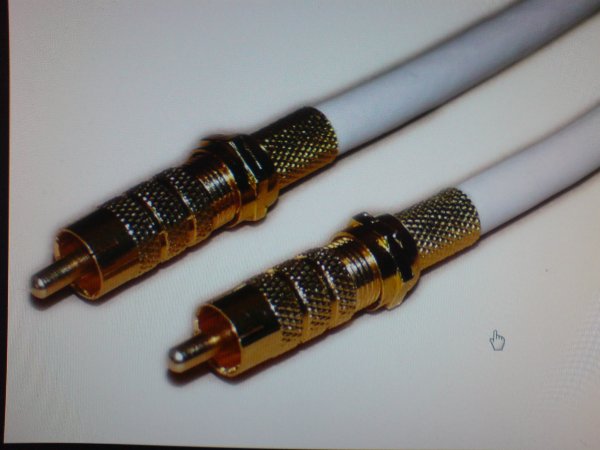

Ma ubedili ste me, ne brinite za to, nego samo da sacekam da se pojavi ovaj artefakt u signalu pa da primenim postulate i preporuke. Za sada sa ovim kablovima izgleda da sve radi ko satic. Dobri stari budilnik...he he A mozda kada padne kisa pa krene neko ludilo... inace napravio sam novi video kabl od 1 m. Metar 75 omskog koaksijalnog kabla 70 dinara i dva konektora 240 din. Isto ko na slici samo u crnoj boji. Mikroprinc opet na usluzi kad zagusti...nije ovo reklama nego svaka im cast. Video sam u Rodi dobar Hama kompozitni kabl sa 75oma na video kablu, pozlata cinceva, lepo nema sta, cena pristojna.
To što je kabl 75 omski ti ne znači previše ako je slabijeg kvaliteta i pogotovo ti ne znači ako je loše terminisan ili pak ima konektore koji nisu 75-omski. Par činjenica:
- Na metar rastojanja svaki RG-58/59 će završiti posao
- Diskutabilno je da li uopšte postoji 75-omski RCA
- Potrebni su veliko iskustvo i veština da bi se dobio perfektan ručno terminisani kabl
- Taj tvoj kabl nije ništa bolji, a vrlo verovatno je i lošiji, od kabla koji si mogao kupiti za 286 dinara
Mogao si da se ložiš i sa ovako nečim, ali za tim stvarno nema potrebe jer to nije uzrok tvog problema, a i slika bi bila idalje inferiornija od one koju bi dobio preko RGB SCART konekcije.
Ova rečenica prilično slikovito pokazuje kol'ko ne razumeš šta se dešava i šta je bitno. :)
