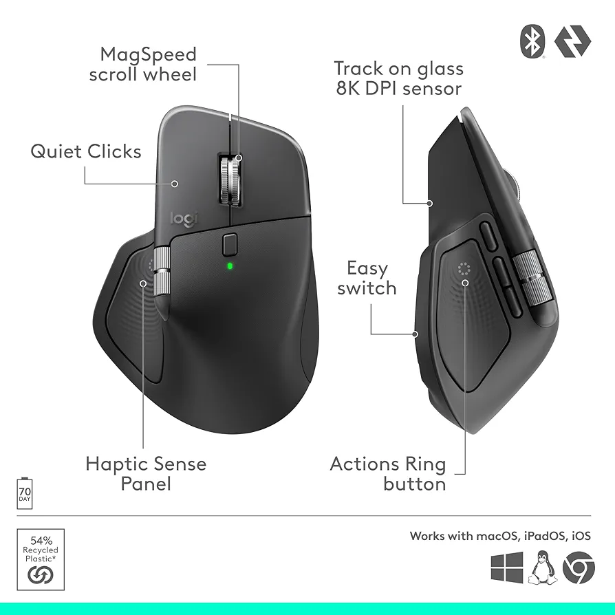

Da li je neko imao problema s gornjim scroll tockicem na trojci da, ne znam kako da objasnim, sporije skroluje kao da ima neki otpor prilikom skrolovanja?
Da li ga je neko otvarao da sredi taj problem, verovatno je samo prljav i nesto je uslo u njega, ali ne vidim YT klipove na tu temu, samo za kliktanje i dugme za promenu moda za skrolovanje.
Da i to će biti vremenom još gore tj. točkić će postati bučniji.
Ja sam otvarao svoj i vizuelno ništa ne može da se vidi. Očekivao sam upravo to - prljavštinu i ko zna šta, ali nije bilo bukvalno ništa. Točkić zapravo vremenom vibrira levo desno i sama konstrukcija se olabavi. Imaš u Option+ da podesiš otpor skrol točkića, pa ga smanji.
Šta je meni pomoglo je zatezanje dva šrafa na prednjoj strani konstrukcije koja drže klipove točkića. Kada to radiš, pazi da ne izgubiš malu sitnu oprugu koja stoji ispod te konstrukcije. Nije ga komplikovano otvoriti, nije unutra neka kompleksna elektronika.
