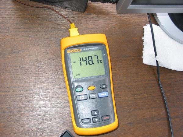

Sputavao nas je najverovatnije prokleti Asus :mad: , proc ima cold bug ispod -150C (sa toliko bootuje na 4.9ghz) medjutim posle cudno kuca u win-u (na manjim taktovima nego na -120C), e sad da li je to neki semi cold bug, ne znam ali ne bi trebalo, ako bi to izbegli na drugoj ploci bilo bi interesantno videti Spi na 5.5+ ghz, ovaj rez je napravljen na nekih -125C, sto je smesno ako proc moze -150C (naravno neki C2D imaju cold bug vec na -80C), probacemo sa drugom plocom, pa cemo videti. Na onoj slici nema nicega u potu. Cak smo ga ostavili malo praznog da se uvati led na dnu, pot se pokazao odlicno ipak drzati proc na 5.5ghz na skoro 2V@-140C a pri tom da bude prazan neko vreme nije mala stvar, takodje ako znas da sipas ln2 kako treba mozes da drzis proc na +/-1C tokom 32M run-a sa ovim potom. Ako te zanima jos nesto tu sam.
p.s. hdd okrecemo naopako da ne bi slucajno elektroniku spalili statickim :).

FLUKE i pogled na minus :p
