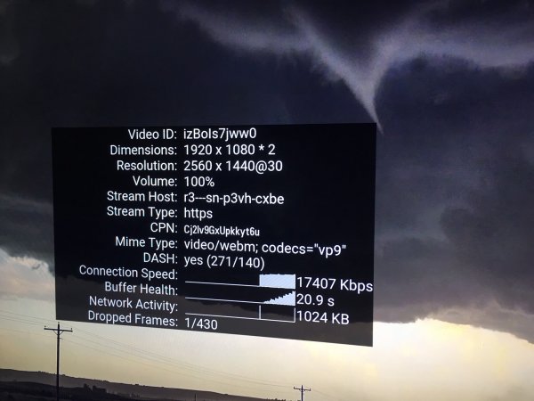

Problem koji imam odnosi se na reprodukciju 4k videa preko youtube aplikacije
Tv dolazi sa webOS 3 operativnim sistemom, kada se nalog sa yotuba aktivira i pusti neki 4k video materijal to radi fenomenalno i u opcijama na Toggle Video info se mogu videti informacije vezane za video materijal koji se prikazuje..
Elem... u prvih nekoliko puštanja ta rezolucija bude 2160p: 3840x2160
Nakon toga, bukvalno prilikom puštanja bilo kog sledećeg klipa rezolucija se zakuca na 1440p: 2560x1440
To izgleda ovako
Kada se obriše youtube i ponovo instalira sa webOS stor-a sve ponovo proradi u prvih par video klipova i nakon toga ponovo isti problem...

Možda da ga prikljucis direktno na modem, da eliminišeš eventualni problem sa ruterom. Mada mislim da je neki buffer u pitanju, iako ne vidim na TV-u mogucnost da se obriše keš ili sl. Jedino u podešavanjima yt moze da se obriše istorija pregleda i cookies.
Edit: kod mene ide 50 Mbps, kod tebe vidim tek 17Mbps. Inače sam na ikomu, 75 Mbps. Možda ti je ipak do rutera/konekcije?
Edit2: pustio sam 7-8 snimaka, konstantno je full rezolucija a brzina ide i do 60 Mbps. Aha, tv je uh630v.

Potrebno mi je za komšiju koji takođe ima LG 4k TV, kako dobiješ ovaj info da zna da li slika na youtubu ide u 4K ili 1080p ?
^^ u samoj youtube aplikaciji dok traje video;
Imaš u sredini play, i premotavanje (napred i nazad) i skroz levo opciju MORE OPTION tu klikneš na daljinskom OK;
Zatim se otvara meni gde možeš da lajkuješ video, da uradiš subscribe i u nizu skroz desno nalazi se opcija TOGGLE VIDEO sa sličicom bube (insekta) i kada klikneš pojavi se prozor gde imaš sve podatke o protoku, rezoluciji itd... imaš sliku koju sam okačio par postova iznad kako to izgleda
