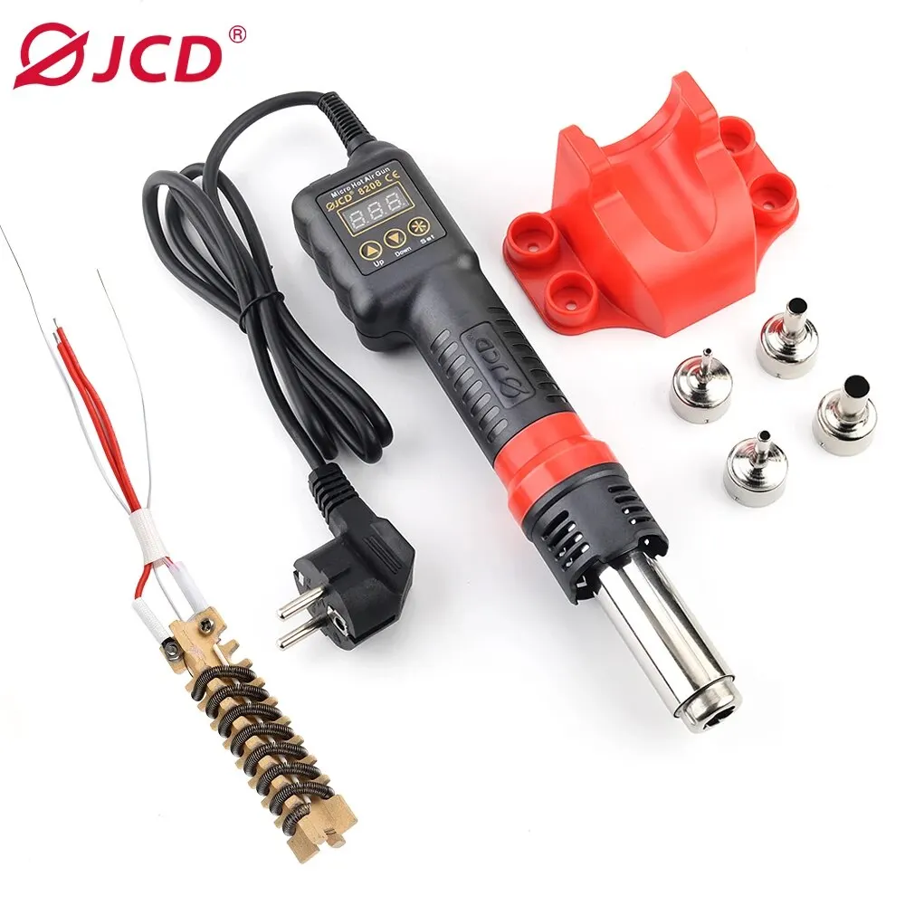

Ako moze koju duvaljku bi preporuili, evo sta sam pronasao za sada u razlicitim formama sa brojkama sa listinga.

Stanica sa rucicom, deluje kao varijanta cesto pominjane Baku 858D
8858-IV​
700W, 100-500C, 100L/min (u 10 koraka), krajevi 7/9/12mm, kalibracija temperature
Sve u jednom odn bez odvojene stanice, ovo mi se najvise svidja jer deluje kompaktno ali ne znam da li samim tim ima mana (tipa veca drska, cesce se kvari..) i koliko su bitni manji max protok vazduha i siri krajevi
8208​
750W, 100-480C, 120L/min (u 10 koraka), krajevi 3/5/8/10mm, nema kalibraciju temperature, automatic stop at 70C?
Kompaktno kao 8858-IV samo sa vecom snagom i dodatnim uskim krajem ali bi odbacio zato sto ne vidim kalibraciju temperature
8858A​
750W (u listingu negde kaze 750W a negde 650W), 100-480C, 150L/min (u 10 koraka), krajevi 3/5/8/10mm, nema kalibraciju temperature, automatic stop at 70C?
Sa kompaktnom bazom, vecom? snagom / protokom / dodatnim uskim krajem, i to bi odbacio jer ne vidim kalibraciju temperature
Koliko vidim, to je sve oko 5000 uz shipping, ne racunajuci carinu i pdv ako se zadese.
Kod nas 6700 sa garancijom
Podrzavam kineske lemilice i pribor, ali duvaljka mi nema smisla. Mislim da ni razlemljivac nema poente jer je i to gabaritno.
858D jeste oko $44 sa shippingom ali ostale vidim za $27-33 zavisno od modela.
