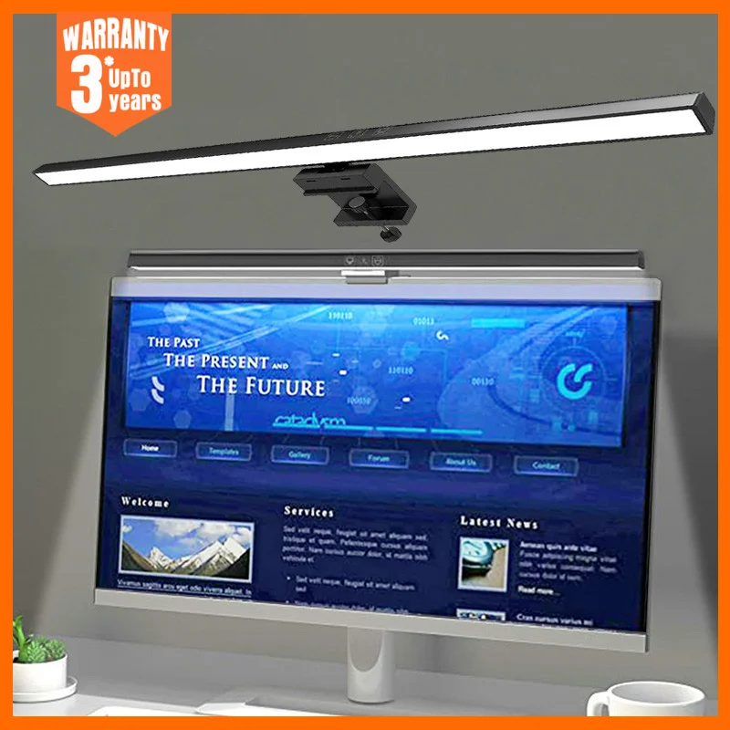

Za dete za radni sto bih, licno, isao na nesto sto moze da menja boju izmedju tople i hladne. To mozes da kupis gotovo ili sam da postignes preko 2 razlicite trake ili malo jednostavnije preko w+ww traka i odgovarajuceg kontrolera.
Ja imam ovako nesto
Za svoju ne znam cri, ali uz malo pretrage mozes naci nesto slicno da odgovara tvojim potrebama. Ova navodno ima isti taj 90+.
