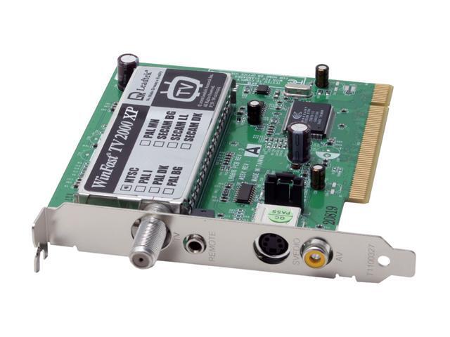

Kartica, tj. zvuk je radio juce na staroj ploci preko auxa sa istim kablom, znaci jedino sto moze bit da je neispravan CD In na ploci, i postavke u PVRu sam sve probao, mene sad zanima kako konkretno da spojim spolja tuner sa zvucnom
http://images10.newegg.com/NeweggImage/productimage/14-122-221-01.jpg
evo malo bolje slike, tu su sve ulazi nema audio out, kako onda spojit?
Tvoja kartica se razlikuje od moje expert, tako da je jedini način povezivanja zvuka preko audio kablića. Pošto si menjao ploču da li si menjao i operativni sistem? Koristiš li PVR ili PVR2?
Ne sp2 + PVR, samo sto je sad sp2 perf. edition.
I da najnoviji su driveri i PVR, probao sam i sa starim sto sam dobio uz karticu, ali ista prica.
Probao sam i PVR2 ali nece ni on, inace on nije preporucen za moju karticu. Takodje sam probao i ChrisTV, ista stvar.
Mozda je neki problem vezan za podesavanja maticne :S mada ne znam sta ima tu nesto spec. plug and play.
btw ja mislim da bi trebao imat zvuk bez obzira na podesavanja u Audio Out Control Lane, samo kad se podesi pravi izlaz onda se moze pojacavat i stisavat u tuneru, kolko mi se cini ?
