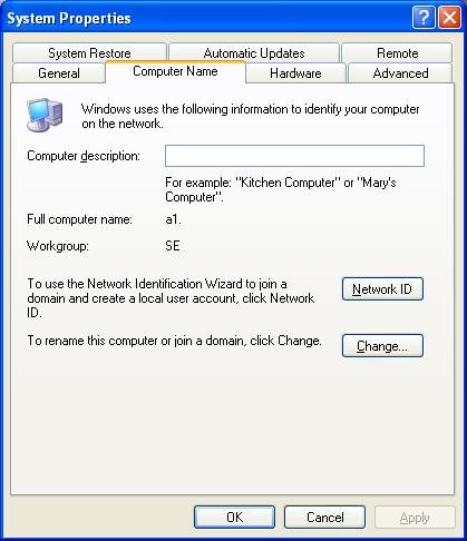

kod XP-a ti je podeshavanje workgrupa u system, a i kod viste je tamo ako se ne varam (nisam je bash puno koristio). workgrup podeshvash nezavisno da li je rachunar na mrezi il nije. uglavnom da bi se rachunari videli treba da budu u istom workgrupu.

Ej ne znam, nisam koristio Vistu ali potrazi negde command prompt ako vec ne mozes RUN i u njemu ukucaj ping.. Kako znas da nisu u Workgroup?:)
Probaj ti prvo da vidis da li ce da se vide ta dva XP-a pa posle ces i Vistu da "dodas".
Disable-uj Windows firewall u servisima i proveri System da li kod oba stoji isti workgroup.
