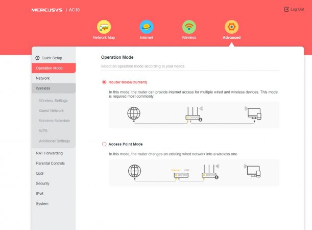

Kupio sam ruter :
zelim da ga koristim kao pojacivac signala medjutim u podesavanjima nemam opciju za to, postoje samo dve opcije:
1. ruter mood
2. access point
jel neko ima iskustva sa ovim ruterom
na njihovom sajtu pise da moze da se koristi u ovom moodu takodje:
Pogledajte prilog 365888
Potrazi WDS, to ti je drugi nacin da bezicno ekstenduje, AP je povezes zicano. A nemas repeater mod, no svaki ima WDS, sto ,mu dodje na isto...
