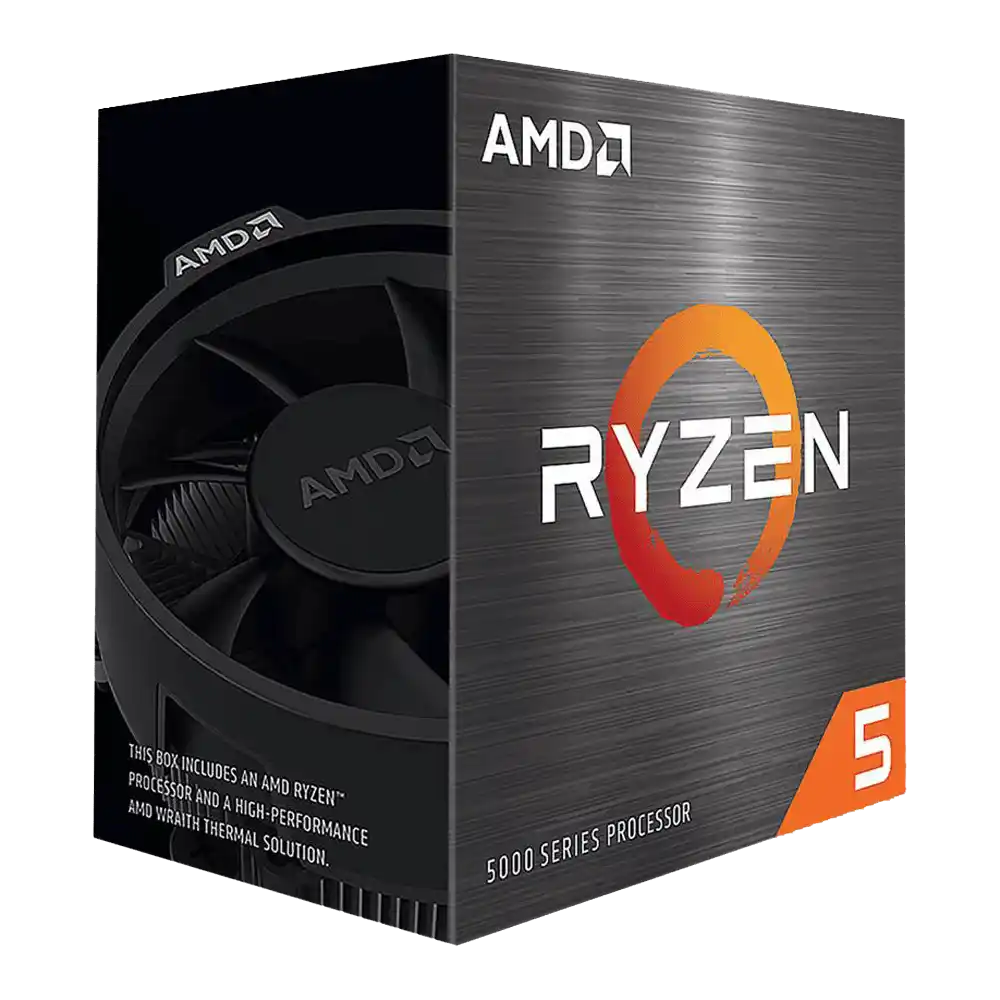

mozda ovo moze da ti zavrsi posao, cini mi se da moze da zavrsi posao za gejming i za posao. Ima i malo skuplja verzija ali mi se ne svidja ploca ovde:
Ako je situacija kao sto ti kazes, ne treba mnogo pametovati, Ryzen mi deluje kao solidna opcija.
Za obe konfiguracija znaci da mozes da menjas procesor jos nekih par godina sigurno.

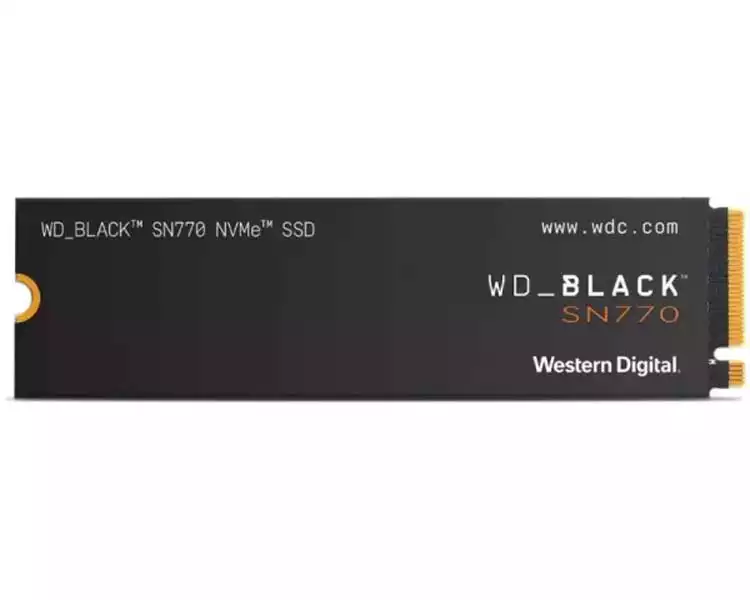

Kućište je najjeftinije s dva ventilatora, osnova svega je AM4 zbog cijene, BOX CPU da dođe s kulerom koji je skroz korektan. Stavio sam okej M.2 PCIE4 500GB SSD za sistem, da ovaj koji imate bude za storage. Napajanje bi trebalo da gura sve lagano. Za grafiku... može da se uštedi kupovinom polovne na oglasima.
Za sistemski je slab jer je čak 10tak puta sporiji od ovog M.2 koji sam stavio. Ništa mu ne fali za skladište.
Može i tako, poenta je da ne treba sve da bude na 500MB/s read/write koje nudi SATA3 SSD. Sve zavisi od balansa igre-posao. Ja kad se igram stavim maksimum par komada pa brišem.
Treba mi pomoc. Ovo što je Roy Fokker ponudio, na stanju nažalost nema procesora i ssd-a, pa me interesuje ako neko može na istom linku da pronadje procesor i ssd i zameni mi u istom cenovnom rangu. Hvala unapred.
Piše da im je na stanju i jedno i drugo?
Ako baš nije, onda imaš isti procesor u varijanti bez kulera za malo manje para:
https://www.uspon.rs/artikal/procesor-amd-am4-ryzen-5-5600-3-5-ghz--tray
ili ćeš morati da dodaš još 1500 za 5600x:
https://www.uspon.rs/artikal/procesor-amd-am4-ryzen-5-5600x-3-7ghz-box
Ima i ova varijanta sa integrisanom grafikom ali je za nijansu slabiji od 5600(X) i ne podržava PCIe 4.0:
https://www.uspon.rs/artikal/procesor-amd-am4-ryzen-5-5600g-3-9ghz-box
Što se SSD-a tiče, ako nema tog onda vidi ovaj od 500GB:
https://www.uspon.rs/artikal/ssd-m-2-nvme-500gb-kingston-fury-renegade-sfyrsk-500g
ili dodaj još 1100-1200 za ovaj ali od 1TB:
https://www.uspon.rs/artikal/ssd-1tb-ad-sx8200-pro-pcie-m-2-2280-nvme
E pa, takva je situacija. Uzeo sam 5600X i ovaj od SSD od 1TB koji se predložio. Čekam da mi jave da imaju na stanju.
A ovaj isti procesor u varijanti bez kulera? Da li bi mi onda trebao kuler posebno ili kako već? U svakom slučaju hvala što si uskočio i pomogao. Cenim to.
