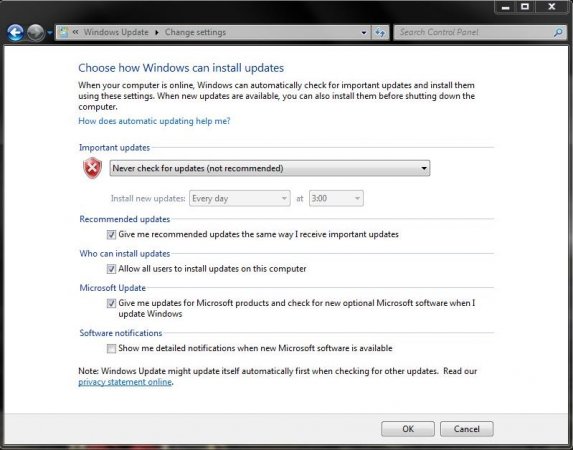

Mislim da sam pronašao problem paljenja kompa.
U win updata podešavanjima stoji da se sam upali i da proveri dopune, sad sam ga namestio da to u opšte ne radi, već isključivo kad mu ja to kažem i sad opet spava. :crash:
Ne pali se sam da proveri apdejt, slobodno to vrati.
Pa ne znam šta je. Ja sam to sad isključio i za sad je dva dana bio miran.
