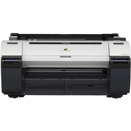

Ovako nešto:
toner za ovakav fotokopir daje 7000 kopija a košta oko 1000 din
