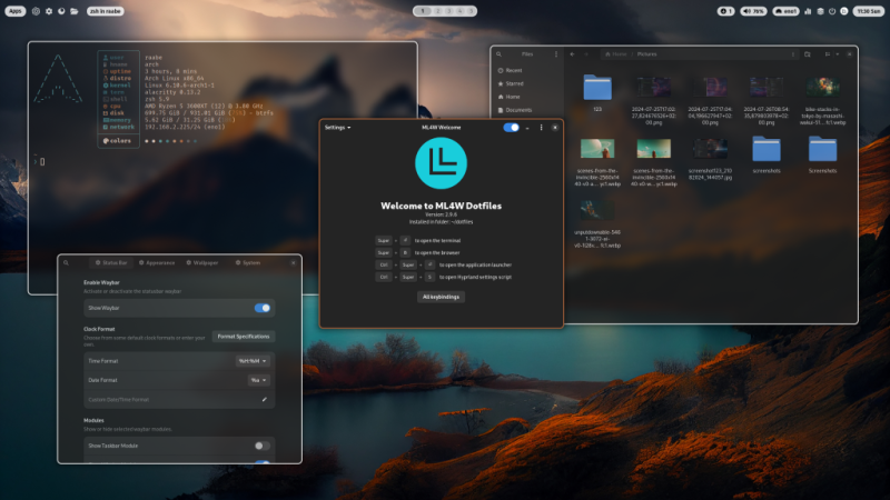

Ne postoji settings panel u Hyprland-u. Sve se konfiguriše preko hyprland.conf fajla. Naravno, postoje gotove skripte koje instaliraju dot fajlove i bukvalno odrade sav posao za tebe i daju ti GUI u kojem možeš da podesiš Hyprland u sitna srevca. My Linux 4 Work YouTube channel ima self made ML4W skriptu koju možeš pokrenuti na tvojoj svežoj Arch instalaciji:
Bash:
 bash <(curl -s https://raw.githubusercontent.com/mylinuxforwork/hyprland-starter/main/setup.sh)
Prati instrukcije i to je to. Ako sve odradiš kako treba, rezultat bi trebalo da bude ovo:
GUI program može automatski da edituje hyprland.conf fajl i omogućava ti da podesiš sve parametre. Od razmaka između prozora, preko stila animacije, pa sve do količine blura i pozadine.
