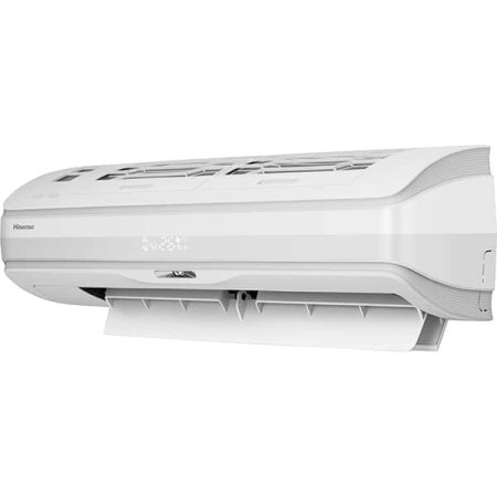

Postavicu i ovde pitanje u opstoj diskusiji o klimama ako neko zna kako se otvara skroz unutrasnja jedinica od hisense silentium pro12 da se moze sve lepo ocistiti unutra i da se moze stici do ventilatora i do elektronike?
Postavicu slike od unutrasnje jedinice ako neko ima iskustva i zna bio bi mu zahvalan
