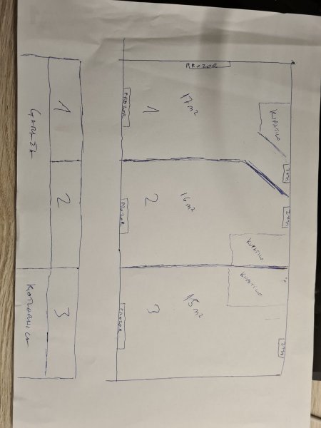

Zdravo svima.
U pitanju su tri zasebne stambene jedinice u kuci,koje se nalaze na prvom spratu.Kuca ima izolaciju od 5 cm stiropora,na tavanu 8 cm.Stolarija drvena,dihtuje savrseno.
Ispod se nalazi garaza i kotlarnica koja greje drugu kucu preko puta,stalno je preko zime toplo, dok u garazi nije,nema izvora toplote,ima stara limena vrata na dva mesta i nije bas toplo.
Do sada se grejalo preko centralnog grejanja,ali hocu da testiram ove zime sa inverterima zbog nenormalne cene peleta a ujedno ce i preko leta trebati....
Koja je preporuka vas iskusnih, sta staviti u ove garsonjere?
Evo skice u prilogu.

Hoćeš da greješ 20m2 bez izolacije.Pogledaj za tu Midea klimu ima 35kg tešku spoljnu jedinicu i dobru cenu.Teško je proceniti koliko jaka klima je potrebna kad nema izolacije.KG bi došla u obzir ali više košta nego Midea.Kad kažeš da bi u pomoć došla TA peć ako zatreba onda mislim da bi ta Midea bila odgovarajuća.
