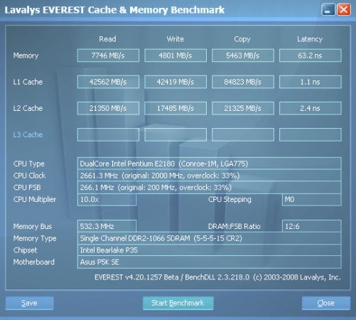

Пошто немам искуства, а ни нарочитог знања у клоковању меморије занима ме коментар на скор. Некако ми се чини да су резултати добијени у евересту сувише ниски. Питам се да ли би другачија сетовања латенције значајно поправила скор??? За сада имам само један модул тако да је све у single channel. Такође која је најбоља комбинација мем/fsb (за сада ми је 10-6). Да ли бих добио више са 8X400, са fsb/mem 1:1 и нижим латенцијама???
    110.3 KB · Pregleda: 116
Ако може неко да постави своје резултате и тајминге па да упоредим. По могућству да није dual channel.

Хвала. Колико видим код тебе су low latency модули. Да ми је баш да видим неке сличне модуле који су клоковани на 1000Mhz, а да нису у dual channel чисто поређења ради и наравно њихове латенције.
Jesu, ustvari su PC6400ULK, tj. ultra low latency, CL3 na 800MHz. Izdržavaju oko 830MHz CL3, ali je bolje 1020MHz 4-4-4-12, a najbolje 1100MHz 4-5-4-13.
Kod tebe mislim da je protok OK, samo treba malo da stegneš latencije...

е хвала људи сад имам неке смјернице.
Nasao sam i jedan stari screen. Vidi se je razlika u odnosu na brzi takt memorije...

Ovo je Kingston KHX6400D2/1G, dva modula... Default mu je 800Mhz CL 5 @2V. Kod mene radi 800 CL 4 na 1.8V a 1066 CL 5 na 2V bez i jedne greske :banana:. Evo slicice pa ako nesto vredi... Ako hoces izvadicu jedan modul pa da probam single channel. :wave:
Ај молим те извади један модул па пробај и пошаљи ми своја сетовања (скини мемтест па да их и ја ископирам).
Eve ga, nisam stigao ranije :)
I verovatno si mislio na memset. Ja njega nisam koristio, nego samo u bios-u podesio 4 glavne latencije (i command rate na 2T), sub latencije nisam uopste dirao. Pozz i srecno :wave:
