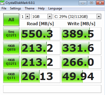

evo screenshot iz crystaldisk info i mark..... e sad jel ima tu sta da ne valja, posto nemam pojma u sta gledam :(

Nije normalno da upis bude brzi od citanja, pogotovo za druge dve stavke koje su mnogo manje od upisa, nesto tu nije u redu, ili SSD ili ploca/drajveri prave neki problem.
Evo rezultata od 120GB:

a ovo je iscitavanja sa drugog SSD, Transcenda, a kom mi je sistem, quake champs, BF1 i 5, i rade najnormalnije....

da, ovaj drugi je priblizno slican tvom od 120GB, znaci moguce da je taj Kingston onda falican?
